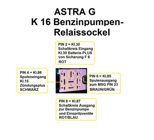

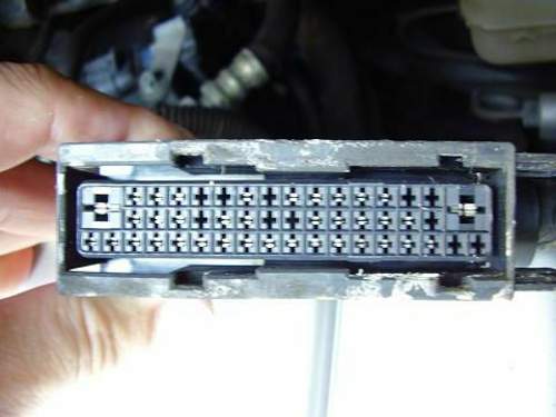

Das ist der PIN 23 vom MSG-Stecker ( 64-polig )
Kabel BRAUN/GRÜN zum Relaissockel K 16 Benzinpumpen-Relais.
Dieses Kabel musst Du erneuern.

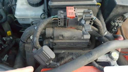

Fotos vom Relaiskasten im Motorraum füge ich gleich hinzu.

Das Relais hat vier Pins 30, 86, 87 und 85. Für meine Brücke habe ich die Pins 30 mit 87 verbunden (Die BP lief dann sofort). An welchen Pin soll ich das Zündungsplus und die Masse legen?

PIN 4 kommt an Kl.15 ZÜNDUNGSPLUS Kabelfarbe SCHWARZ.
An PIN 6 kommt Kl.31 Masse Kabelfarbe BRAUN.
Du musst nur den Steckkontakt am PIN 6 auspinnen und hier einen Buchsenkontakt ( weiblich ) einpinnen mit Anschluss an Kl.31 Masse.
Mehr musst Du nicht machen.
Kriegst Du das hin ?
Wenn NEIN,dann machen wir das anders und verlängern die Kabel am Relaissockel .
Kl.31 holst Du Dir vom MINUSPOL.
Danke für die Bilder.
Hab schon gedacht ,dass ich langsam verblöde !!!
Du hast ja doch zwei violette Relais !
So wie das jeder Z-Motor haben muss !!
Hattest Du nicht geschrieben,dass Du nur ein violettes Relais hast ?

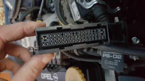

Die letzten Baujahre hatten einen 48-poligen Zwischenstecker zw.MSG und Kabelbaum Motor / Karosse.
Vielleicht hast Du da ein Kontaktproblem !!
Such den Stecker mal !!
Der muss zw.Batterie und MSG sitzen.

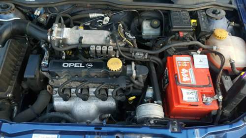

Mach am besten ein Gesamtbild MOTOR / MOTORRAUM
