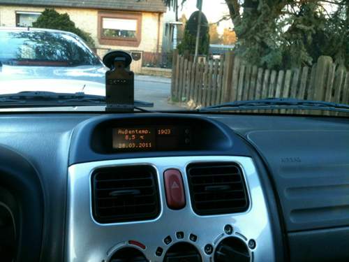

Hallo
Mein Name ist Thomas
Ich habe ein KFZ-Aufbereitung firma
vor kurzem habe ich einen Opel Astra G cabriolet aufbereitet
wo nach der aufbereitung (Angeblich) die obere reihe von board comuter nicht mehr geht
dabei haben wir das ganze armaturenbrett NUR mit einen leicht feuchten lapen abgeputz und mit tokenen mikrofasertuch nachgeputz
Dabei ist Kein druck auf das Display entstanden
Kann dadurch der display defeckt gehen ?? Oder ist das mit dem Display vielleicht ein bekante problem
das die Pixell verschwinden ?? vor allem es ist ein display mit harte oberfläche nicht so wie früher wo man sofort den fingerabdruck gesehen hat
Jetzt will der kunde ein neuen display was ich ehrlich gesaht nicht einsehen möchte kosten punkt 800 euro
Über antworten und ratschläge würde ich mich freuen
bin erreichbar unter 017622944882 schreibt ne sms und ich melde mich gern bei Euch
MfG
Thomas
www.kfz-aufbereitug24.de
also da würde ich mich als gewerbetreibender massig dagegen wehren
warum solltest du für die Kosten der behebung des Konstruktionsfehlers des MID's aufkommen ?
nur durch rumwischen entstehen noch lange keine Pixelfehler

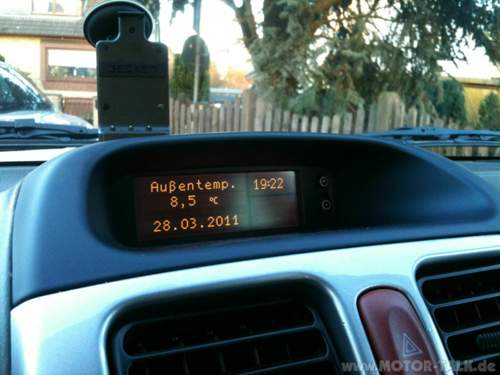

also soweit ich weiß kommt es häufiger vor mit den pixel fehlern (hatte auch schon mal das problem)
Dem kann ich nur zustimmen. Da versucht jemand günstig an ein neues Display zu kommen.
Das die MID's diese Fehler haben mussten schon viele G-Fahrer leidig erfahren.

Das kann er gerne versuchen... dabei hätte er zwei Möglichkeiten:
1. Er lässt das Display für 85 € reparieren, aus Kulanz könntest Du Ihm das Auto 1x kostenlos waschen oder so
2. Er bezahlt Verfahrenskosten bzw. strapaziert seine Rechtschutzversicherung, verliert den Fall und hat immer noch ein defektes Display
Spontan würde ich mich für Nr. 1 entscheiden! :cool:

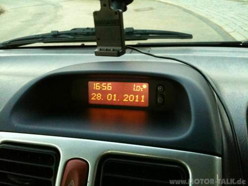

Hallo
leider muß ich euch mitteilen das es evtl. nicht mit 85 ,- Euro getan ist.
Ich mußte leider dieser Tage feststellen das nicht jedes Display zu reparieren ist . Ich habe ebenfalls Pixelfehler bei meinem MID .
Ich konnte teilweise nichts mehr erkennen . Ich hatte nicht nur starke Pixelfehler sondern auch Flecken auf dem Display .
Ich schickte das Display zu einer Firma die diese beheben sollte . Leider war mein Display (Pixelfehler + Flecken) nicht mehr zu Retten .
Ein Anruf beim FOH brachte Gewissheit (509 ,- Euro + Mst.) und das
beste , der FOH sagte , das Teil ist nicht mehr Lieferbar .
Naja jetzt bin ich auf der Suche nach Ersatz .
MfG

Mal von der Suche in eBay nach Ersatz abgesehen, handelt es sich beim dem Fall von SaWei2000 wohl um einen Einzelfall. Die meisten Fälle von Pixelfehlern sind zu beheben, weil es einfach an der bescheidenen Konstruktion der Leiterbahn und dessen Verbindung liegt.
Davon abgesehen geht es hier ja darum, dass ein solches Fehlerbild nicht durch eine Reinigung hervorgerufen wird!
@SaWei2000: Frag doch mal hier nach einem MID: www.pixelfehler-behebung.de/
Vielleicht kann er Dir was im Austausch anbieten?

Hallo
ich bin ebenfalls der Meinung , dass ein solches Fehlerbild nicht durch eine Reinigung hervorgerufen wird ! Ich habe mal gehört Sonne + Temperaturschwankungen (Sommer + Winter) mag das Display nicht .
Und noch DANKE an @QP_BERTONE_19 , die Frima Domhöfer ist genau die Firma die mein Display reparieren sollte , aber leider nicht konnte , da das ja leider nicht geklappt hat , haben sie mir ein Ersatzgerät besorgt .
PS: habe auch mit anderen PIXELDOC`S telefoniert und alle sagte das es
Pixlefehler / Defekte am MID gibt die nicht zu reparieren sind .
