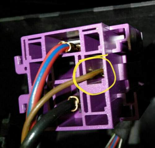

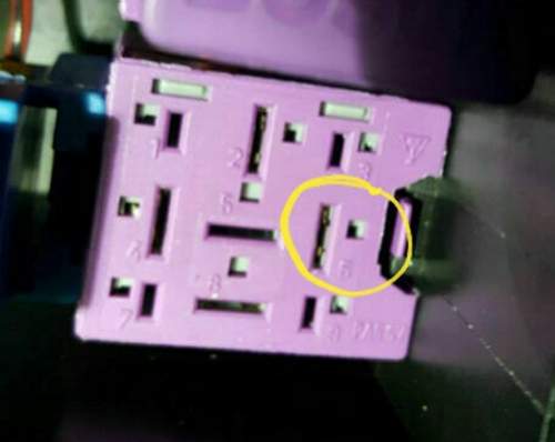

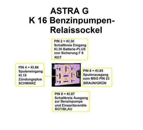

Wenn dann der Fehler wieder kommen sollte, tauscht du das Relais gegen die Brücke, startest den Motor und misst die Spannung mit dem Multimeter zwischen den nicht gebrückten Anschlüssen des Relaissockels. Hier sollten dann 12V vom Motorsteuergerät zu messen sein. falls nicht könnte es am Motorsteuergerät liegen oder eine Unterbrechung der Verbindung sein.

Wenn das Relais nicht schaltet, sollte Fehler P0230 abgelegt sein.

Leider besteht das Problem auch weiterhin. Habe versucht, die Spannung bei den nicht gebrückten Anschlüsse des Relaissockels zu messen, aber die Stecker vom Multimeter passen da nicht rein. Auch ein neues Relais bringt den Motor nicht zum starten. Nach wie vor fahre ich mit der ADAC-Brücke statt Benzinpumpenrelais.
Einfach den Relaissockel ausklipsen, von unten kommst du da problemlos dran.
