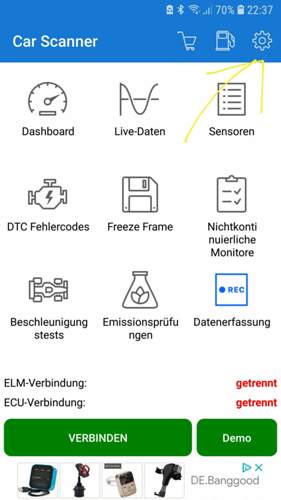

Ein 98er X16XEL hat EOBD. Die Android Carscanner App funktioniert für den Motor.
Wichtig ist den X16XEL in der App einzustellen.
Screenshot-20210509
Screenshot-20210509
Screenshot-20210509
