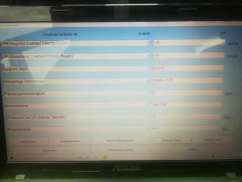

Zu meinen Problem,habe seit längeren ein Problem mit meinen Steuergerät.
Er Haut mir den Fehler p0110 ansaugtemperatur Spannung zu hoch raus.
Zusätzliche Masseleitung wurden gelegt und der Fehler ist nun sporadisch.das Steuergerät rechnet nun mit den Ersatzwert 15 Grad dauerhaft.
Habe mir dann ein gebrauchtes mit Transponder und Ringantenne besorgt.

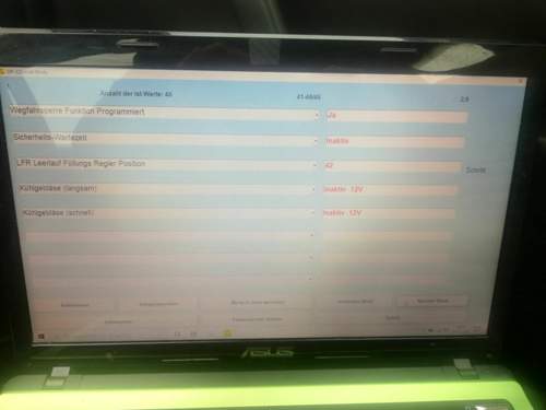

Eingebaut angemacht, nun wirft mir das andere den Fehler p0505 raus
Wenn er kalt ist hält er seine Leerlaufposition aber springt dann auf über 40 Schritte und wirft mir dann den Fehler.
Kann ich davon ausgehen daß man mir ein kaputtes Steuergerät verkauft wurde oder kann das andere Gründe haben?

Mkl leuchtet und wirft halt den Fehler p0505 Leerlaufdüllingsregler spannung Hoch.

Das sind die Werte vom Steuergerät was den Fehler p0505 auswirft
Mach mal nen Log bei Vollgas im Leerlauf.
Die 4 Volt im 2.Post sind m.M.n viel zu hoch für Leerlauf.

Was bedeutet dieses Drosselklappensensorsignal und warum sind die 4V zu hoch?
@Gerd_7 schrieb am 30. Dezember 2020 um 21:57:38 Uhr:
Als Leerlaufwert erscheint mir das zu hoch als Signalspannung vom DK-Poti.
Drosselklappensensorsignal ist aber was anderes als das DK-Poti Signal.
Da sind aber beide Werte über 4 Volt laut dem DATALOGG.
Irgendwas stimmt da nicht.
Der Wert des DK-Poti Signals ist in Ordnung.
Was das Drosselklappensensorsignal genau ist, weiß ich eben nicht. Bei mir sind das aber auch 4V.
