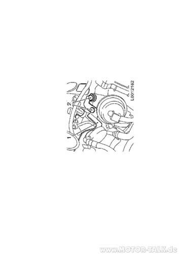

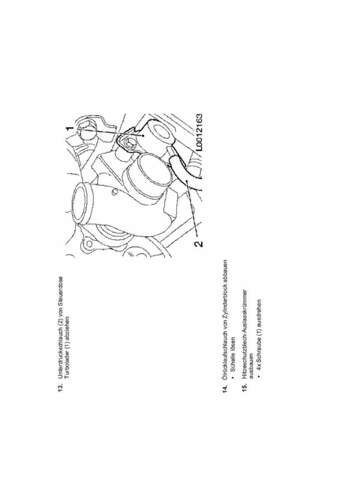

Alle möglichen Unterdruckdosen durchtesten!!!!
Probieren Sie es mal, manchmal hilft es mit Eigeninitiative den Motor zum Funktionieren zu bringen.
Wastegateklappe am Turbo
Gestänge am Krümmer
Gestänge neben dem Zahnriemenkasten hinterm Motor
usw.
Original Schlauch abklemmen, einen anderen Schlauch draufstöpseln oder ähnliches
und mit dem Mund den Unterdruck aufbauen. Bitte keine Luftpumpe oder Ähnliches Verwenden,
da sich das Membran beschädigt !!!
Diverse Gestänge mal hin und her bewegen und es kann nichts schaden.

Bin mir sicher dass deine Gestänge an Druckdosen usw klemmt. Daher wie oben beschrieben die Schläuche abziehen und die Gestänge per Atemzug zu betätigen richtig hin und her. Bei 1,7cdti dtj/ dtr sind 3 Unterdruck-Dosen vorhanden. Eventuell auch mal schmieren da an den Gestänge gerne Rosten. Welche Maschine hast du genau dtj/dtr oder dth. Ich weiß es klingt doof, aber bei mir hats geholfen.

Also ich habe den Z17DTH als Motor. Was meint ihr genau mit Unterdruck-Dosen? Was ist das ? Sind das die Schläusche? Das AGR-Ventil haben wir schonmal ausgebaut gehabt. War Öl einbisschen drinne. Aber wirklich geholfen hat es mir nicht. Habe bisschen sauber gemacht. Aber ich konnte nicht sehn ob der defekt ist oder nicht. Könnt ihr mir bitte genau erklären ohne das Fachmännische was ich machen soll? z.B. Schlauch von Agr abmachen? Oder was meint ihr mit Gestänge per Atemzug zu betätigen? Ich versteh das nicht was ihr genau meint damit. Mir wäre es auch am liebsten erstmal selbst alles probieren bis es nur noch das AGR-Ventil sein kann. Vielen Vielen Dank schonmal für eure Hilfe.
