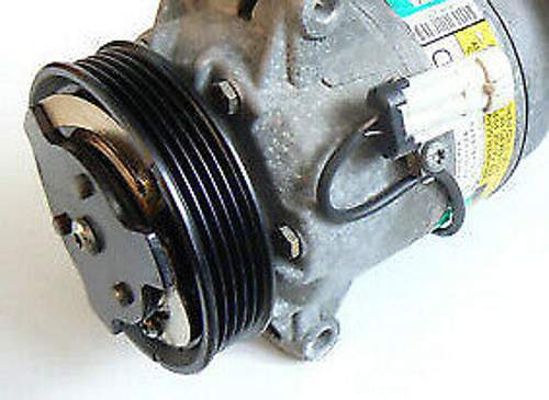

kann mir jemand von euch erklären, wie die Kupplung von meinem Klimakompressor funktioniert?
Es ist einer ohne Magnetspule, deshalb verstehe ich nicht so ganz, wie die Kupplung funktioniert. Die Regelung übernimmt wohl ein Regelventil, aber welche Aufgabe hat die Kupplung?
Zur Erklärung, meine Klima kühlt nicht mehr. Sie wurde neu befüllt, aber es tut sich trotzdem nichts. Also habe ich das Steuergerät ausgelesen, wobei ich festgestellt habe, dass die Außentemperatur 0 Grad sein soll. Im CID wird sie aber korrekt angezeigt. Gibt es da verschiedene Temperatursensoren???
Die Werkstatt will natürlich den kompletten Kompressor tauschen, sind sich aber nicht sicher, ob es dann funktioniert.
Ich hoffe ihr könnt mir weiterhelfen, wie ich noch was prüfen kann, um sicher zu sein was genau defekt ist,

Der Kompressor funktioniert wieder. Es war die Kupplungsscheibe, mit der Schraube in der Mitte defekt. Dieses Teil gibt es wohl nicht mehr einzeln bei Opel, dafür aber in der Bucht.
Schnell die drei Halteschrauben der Kupplungsscheibe gelöst, die Mittlere hat sich wohl mal selbst rausgedreht. Die neue Scheibe auf die Kompressorwelle gesteckt, die vier Schrauben montiert und alles ist super!!!!!!!!!!!!!!!!!!
Die Kupplungsscheibe hat innen eine Verzahnung für die Kompressorwelle, diese war bei mir komplett glatt geschliffen. Dadurch hat sich wohl die mittlere Schraube raus gedreht.

hat der Kompressor ohne Magnetspule ein Kupplung? Ich glaube nicht.
Es gibt zwei Systeme, eines mit Kupplung und Magnetspule und eines mit einem Bypassventil (der Kompressor läuft praktisch im Leerlauf immer mit).
Wenn das Klimasteuergerät 0°C anzeigt ist auch klar daß der Kompressor nicht anspringt, woher der Wert kommt kann ich leider auch nicht sagen, ich denke nicht daß das Ding einen extra Sensor hat.
Evtl. wird hier der Sensor für die Ansauglufttemperatur herangezogen, prüfe mal dessen Werte.
Gruß Metalhead

Kann ich des auch anhand der oft genannten Bezeichnung/Nr. auf dem Kompressor feststellen, ob ich einen mit Magnetspule oder ohne habe?
und noch eine wahrscheinlich blöde Frage:-)
Ist Magnetspule und Magnetkupplung das gleiche?
Danke nochmals!
am 2. Juni 2012 um 16:36
Man kann das zuschalten hören, ist aber schwer zu beschreiben wie etwas dumpfes...man hört halt in dem Moment des zuschaltens, dass sich etwas tut, die Drehzahl schwankt auch leicht.
Guck dir mal hier in dem Thread, den ersten post mit Bild an...wenn du auch so einen grauen Stecker auf dem Kompressor hast, hast du einen mit Kupplung.
Die Magnetspule sitzt in der Magnetkupplung ;)

Hier ist mein Kompressor und drauf stehen tut: 4749 WG
am 2. Juni 2012 um 19:57
Also du hast einen mit Magnetkupplung. Meinst du so ein rattern/rascheln? http://www.youtube.com/watch?v=j-_T9qeihGo , dann ist die Magnetkupplung hinüber.
