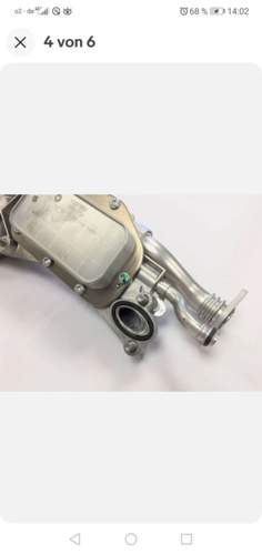

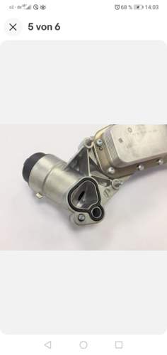

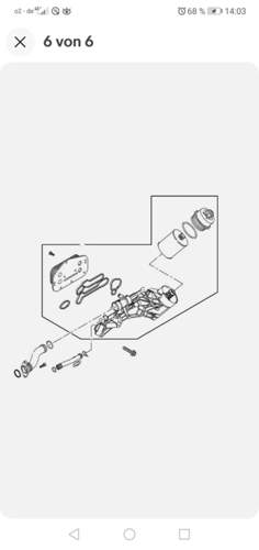

Auf meinem Astra war Genug Öl drauf, Plötzlich ging die Rote Lampe an er wurde Lauter. Auf einem Parkplatz abgestellt. Die Öl Pumpe kontrolliert sie ist in Ordnung, kann es sein das die Ölleitungen verstopft sind? Es wird noch kontrolliert ob die Pumpe fördert oder Luft zieht. Ein Paar Bilder zur Öl Pumpe.

Die Lampe zeigt Öldruck an, nicht den Stand.
Warum hast du nicht erst den Öldruckschalter getauscht bzw. Öldruck gemessen?
Welcher Motor ?
@HeinzJosef
Wie @DerEisMann schon sagte, zuerst den Öldruckschalter kontorollieren.
Wird wohl hinüber sein und ein häufiges Problem bei den 1.4 Motoren.
Müsste bei dir der 1.4 Motor sein vom Aufbau der Ölpumpe.
Ölpumpe schaut Ok aus, nur mein Zusammenbau darauf nun achten die Ölwanne jetzt abzubauen.
Check aber noch den Öldruckregelkolben im Steuerkettengehäuse ist unten an der großen Schraube am Steuerkettengehäuse.
Kann sein das dort Schmutz ist und der Öldruckregelkolben nicht schließen kann oder verklemmt ist.
