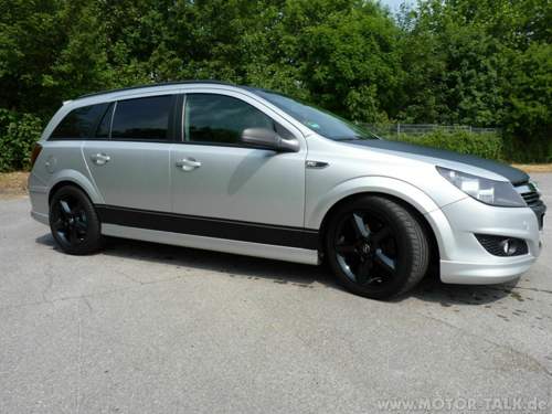

Fährt jemand von Euch einen Astra ohne IDS/Sportfahrwerk aber mit originalen Opel 17Zoll Felgen und Reifengröße 225/45/17 91V????
Der neue Serienreifenkatalog (Stand 30.10.2010) sagt für mein Caravan, dass ich die Reifen fahren dürfte! Bin jetzt verwirrt! Irgendwo stand doch mal was von irgendeinem Begrenzer, der das verhindert! Aber der Serienreifenkatalog von Opel kann sich doch nicht irren, oder?

Also kann ich die Kombination auch bei mir fahren! Muss ich die Räder jetzt eintragen lassen oder reicht das Teilegutachten?

Doch stehen sie ja, aber nur in Verbindung mit Sportfahrwerk. Sonst sollte ich 215/45/17 fahren! Aber der neue Serienreifenkatalog sagt, dass ich auch 225/45/17 fahren darf! *Verunsichert bin*

Mit 215/45/17 kannst Du die Felgen ohne Ämderungsabnahme fahren!
225/45/17 musst Du eintragen lassen und kostet ca. 50€. Musste ich auch machen lassen ! Geht aber ohne Probleme!
Der Serienreifenkatolog ist manchmal verwirrend...es reicht leider nicht, einfach nur den Motorcode rauszusuchen. Denn es gibt ja die verschiedenen ReifenGRUPPEN pro Motor.
Das ist ziemlich undurchsichtig.
Fakt ist aber: Wenn die Größe im Serienreifenkatalog bei deiner Reifengruppe (Mit Fahrzeugschein bekommt man das raus, ist vorne im Katalog beschrieben) dabei steht. Kein Problem!
Steht die von dir gewünschte Größe zwar bei deinem Motor aber nicht bei deiner Reifengruppe ABER im Nachrüstkatalog, dann reicht die ABE der Felgen. (auf die Sternchen achten ;-) )
Steht die Größe im Nachrüstkatalog ABER mit anderem Fahrwerk nützt dir das nichts, und du musst eine Abnahme machen lassen. Bekommst einen Zettel den du mitführen musst.

Das verwirrt mich, wenn ich kein COC habe muss ich mich doch auch auf den Serienreifen Katalog verlassen können.

Lauf Fahrzeugschien habe die Version 2A09ACMFFD5, was ja Reifengruppe D entspricht.
ABE: E1*2001/116*0293*07
Der Katalog sieht dann wie im Anhang aus. Also sollte das doch passen.

Bei einer Abweichung von unter 2% (plus oder minus) ist eigtl keine Tachoanpassung notwendig.
Und da sie so im Katalog stehen, denke ich auch nicht, dass da was zu erledigen ist.
215/45 zu 225/45 ist ein Unterschied von 1,4%
205/55R16 zu 225/45R17 liegt bei gerademal 0,4%
Mir wurde von der Dekra erklärt, es zählt ausschließlich die Toleranz im Bezug auf den DYNAMISCHEN Abrollumfang; dieser is von Reifenhersteller zu Reifenhersteller unterschiedlich und somit is das im Einzelfall zu betrachten...
