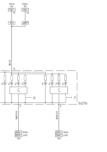

Fehler kommt vom Schalter, da werden mit PWM entsprechende Signale gesendet. Wenn da nichts rausgeht, wird die Sitzheizung auch nicht angesteuert. Unterm Sitz liegen Masse und Plus über die Sicherung an. Gehen die anderen Tasten Warnblink usw.?
http://www.die-opel-tuner.de MJ 2006 Seite 154
oder eine 5 A Sicherung im REC (FR 18)

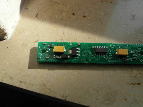

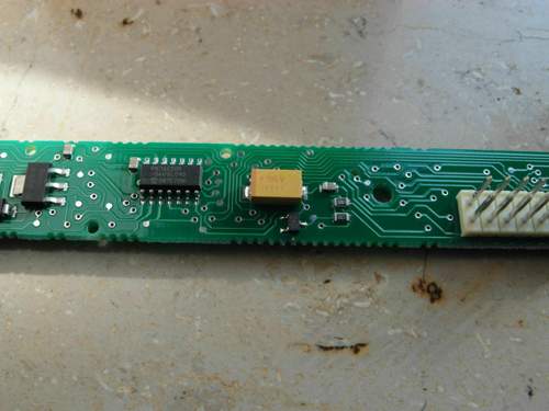

Da gibt es nur noch die Möglichkeit den Schalter zu erneuern, bzw. den Anschlussstecker zu prüfen. Im Anhang sind Bilder von einem Schalter. Vielleicht ist es nur eine kalte Lötstelle, muss man nur finden. Auf den einen Bild sind die Pins vom Anschluss zu sehen. Ausbau der Konsole ist im Netz zu finden, muss aber alles ausgebaut werden (Klimabedienteil, Radio usw.). Ist schon ein bisschen Aufwand.

Das Signal kommt einzig und allein vom Schalter. Ohne Oszillograph kann man da nicht viel prüfen. Vielleicht ist ja auch nur der Stecker nicht richtig verriegelt.
Der Chip PIC16C505 erzeugt das Signal.
Unbenannt
Ach komm, für 'ne lumpige Heizung braucht du wahrlich kein Oszi.
Der Taster sagt dem Steuergerät an/aus/PWM-Wert und das macht dann.
