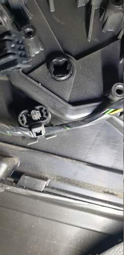

Gruss an alle.
Es geht um ein Astra H 2,0 Turbo Z20LEL mit Klimaautomatik. Leider wird die Heizung nicht mehr warm .
Im Geheim Menü wo man die Kühlwasser Temperatur ablesen kann war ich drin, im Ortsverkehr geht sie auf 80°, aber bei einer längeren Autobahn Fahrt bleibt sie bei 71°.
Beide Schläuche die in den Innenraum gehen sind aber Warm .
Was vermutet Ihr was das sein kann,?
Man friert sich Wortwörtlich den Hintern in dem Auto ab .

Moin. Möglicherweise ist eine Welle für die Mischklappe gebrochen. Dadurch kann der Stellmotor nicht mehr einstellen, wie die kalte und warme Luft gemischt wird.
Im Fußraum neben den Pedalen (Fahrzeugmitte) sitzen die Stellmotoren. Bei "Zündung ein" mal hinhören, ob sich beim Bedienen der Klima da unten was tut.... und dann den Stellmotor prüfen und ggf mal dahinter auf die Welle blicken. Gibt dazu auch schon ein paar Themen hier.
Dein Thermostat ist defekt.

Hier unten ? Da sehe ich ein Stellmotor und es kommt ein ratter Geräusch wenn ich den warm Regler betätige . Aber so als wäre was kaputt ehrlich gesagt.
16803439627306036257855229613143
Neben dem Gaspedal weiter oben. Ist Eibe große Verbiegeaktion, da ran zu kommen.
#Brezel
Aber du wirst es finden. Komische Geräusche macht es aber irgendwie immer. Schau auf die Welle hinter dem Stellmotor

So hab es jetzt mal geschafft mir etwas Sicht Zugang zu verschaffen, hier regnet es Permanent. Ich sehe 2 Stellmotoren welcher von den beiden soll es sein ? Ich vermute mal der jenige der schwerer aus zu bauen ist:-)

Also der leicht zugängliche Motor ist es , der ist für warme und Kalte Luft Zuständig?
Und das Teil was die Klappe öffnet und schließt ist gebrochen.
@Kafett schrieb am 1. April 2023 um 18:38:28 Uhr:
Korrekt. Reparieren kann man das mit etwas Geschick. Siehe Kupferrohr etc. In den verlinkten Themen.
