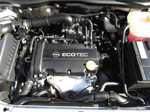

Themenstarteram 15. August 2012 um 15:44
Also hier hab ich nun mal ein paar Bilder gemacht damit ihr euch das ganze mal anschauen könnt :D
Mach am besten mal deine Ventildeckeldichtung neu. Es gab auch schon Probleme mit dem Ventildeckel selber, wo der über die Entlüftung Öl angesaugt hat ...
ich schließe mich der Meinung von anDy2k9 an, mit großer Wahrscheinlichkeit ist die Ventildeckeldichtung undicht. Vielleicht ist das schon alles, vielleicht aber auch nicht.
Mach doch mal eine Motorwäsche, kostet rund 30€, dann kann man viel besser suchen.
Und es sieht einfach besser aus, finde ich.
Beispiel: siehe Bild.

Themenstarteram 15. August 2012 um 18:19
motorwäsche kostet hier bei uns um die 50€, dass tauschen der vdd kostet mich 70€, in sofern werde ich die vdd direkt tauschen lassen und spar mir erstmal die motorwäsche
trotzdem Danke nun hab ich mehr Sicherheit das es auch die vdd sein wird :cool:
