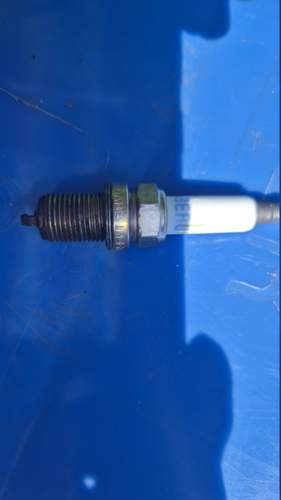

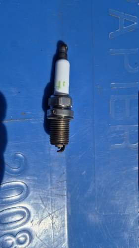

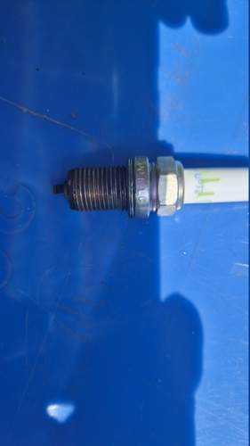

Ähm wie kommst du auf UPT2 Zündkerzen von Beru?
Kannst mal ein Bild von den Zündkerzen machen.
Wenn dann wären es UPT12 Zündkerzen von Beru.
Und hier die originalen von Opel.
https://www.myparto.com/de/i651/opel-zuendkerzen-pp275d282m
Steht drauf.
@Zyclon
Ist das der Z16XER Motor mit 115 PS in deinem Astra J?
Die Zündkerze ist schon ziemlich abgebrannt wie man auf dem 3. Bild sieht für 35.000 km.
Hatte immer die Z203 in meinen Motoren von Beru.
Den Link von mir darüber kannst du vergessen, sind die Zündkerzen für den 1.6 SIDI Motor.
