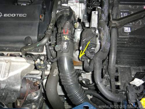

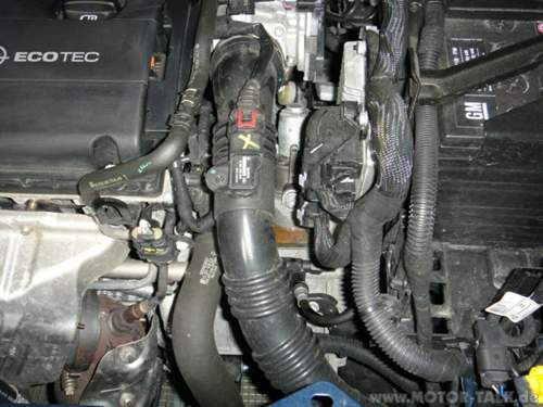

habe jetzt eine ölige Flüssigkeit im Motorraum gefunden (evtl. Kühlflüssigkeit??), wo kann das herkommen - seht Euch bitte mal das Foto an (Turbolader?). Wie gesagt, bekomme sporadisch die Meldung: "Fahrzeug demnächst warten" und erreiche nur eine nicht akzeptable Endgeschwindigkeit, Fehlerauslesungen brachten hierbei nichts.
sorry aber ich sehe keine Flüssigkeit! auf dem bild :confused:
na das orange in der mulde vom getriebegehäuse vor dem schaltdom.
sieht orange aus. könnte kühlflüssigkeit sein.
