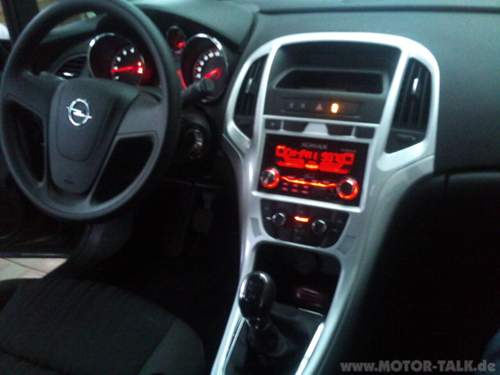

Original geschrieben von Strupi
Wie? Astra ohne Radio? Kann man den so bestellen?
Ja, kann man.
Im Anhang ist z.B. ein Bild von einem nachgerüsteten Radio. Schaut furchtbar aus.
-tu8qrw-m0-kgrhquoki8ezwfcv8mbbncc4mgkqlq-27
Ja, kann man.
Ja das ist ja pfusch geht viel besser mit doppel Din Radios und passender Blende einfach mal bei Ebay suchen.....
Das ist aber wirklich ein Bild für´s Grusel-Kabinett. Schrecklich. Ohne zentralem Display, die schwarzen Lüftungsdüsen und erst das Lenkrad.
