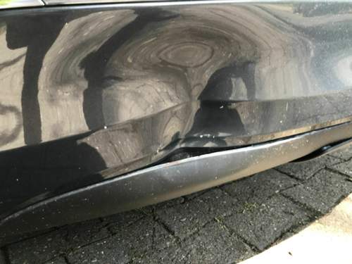

Habe heute beim zurücksetzen eine unschöne Begegnung mit einem anderen Fahrzeug gehabt.
Hintere Stoßstange hat jetzt rechts hinten zwei heftige Beulen. Bevor ich jetzt nach Pfingsten nach Opel
fahre, würde es mich doch schon mal interessieren, was da an Kosten auf uns zukommt für den Austausch der Stoßstange. Fahrzeug ist zwar Vollkaskoversichert aber mit 500,- Selbstbeteiligung. Habe mal ein Bild dazugepackt. Hier noch ein paar Daten:
Astra J ST 1,6 116 PS
EZ: 01.2016
Kein PDC
Royalblau
Vielleicht hat das ja schon jemand hier im Forum hinter sich.
Wünsche euch schöne Pfingsttage.

Es gibt ja jetzt mehrere Möglichkeiten, wie du vorgehen könntest.
Klar kannst du zum FOH fahren und alles original instand setzten lassen, aber das wird wohl kaum günstiger als die 500€ SB.
Ich denke sogar, dass es beim FOH noch teurer wird.
Ich würde mir beim Verwerter oder im Internet eine gebrauchte Stoßstange suchen.
Natürlich am besten in der richtigen Farbe und in gutem Zustand, damit würdest du am aller günstigsten davon kommen.
Wenn du so etwas nicht findest, ist es wohl immer noch am besten eine gebrauchte Stoßstange zu kaufen und diese neu lackieren zu lassen.
Gebrauchte Stoßstangen kosten im Netz ca. 100-200€.
Fürs Lackieren, würde ich aber auch noch mal ca. 200€ einrechnen.
Oder bei entsprechenden Unternehmen mal fragen, ob sogar noch Smart Repair in Frage kommen würde.
Ich denke schon, dass man das Reparieren kann, nur ob es finanziell Sinn macht, muss man erfragen.
Bei unserem alten Astra H Kombi war an der gleichen Stelle nur eine kleine Delle mit Kratzern im Lack (Parkplatzschaden mit Fahrerflucht :mad:). Kosten 1200,- €, da die Karosserie darunter eingedrückt war und geschweißt werden musste. Die Plastik geht meist mehr oder weniger wieder in ihre ursprüngliche Form zurück und kaschiert den Schaden, der darunter entstanden ist. Also auch mal drunter schauen.
Ich würde mal schätzen, dass du beim FOH locker 1000 EUR mit Tendenz nach oben für eine neue Stoßstange, lackieren und Arbeit bezahlst.

Wenn es wirklich nur äußerlich ist, dürfte Smart Repair wohl die günstigste Lösung sein. Einfach mal googeln, gibt es bestimmt auch in deiner Nähe.
Ich habe auch ein Heckschaden da mir jemand die Vorfahrt genommen hat. Laut Kostenvoranschlag meines FOH liegt der Schaden bei rund 2250,-€ mit neuer heckschürze und Lackierung. Allerdings ist die Felge die beschädigt wurde mit drin also ohne die kann man um die 2000,-€ rechnen.
@blacky018
Die Dellen sollte man mit Heißluft wieder raus bekommen. Dann teillackieren lassen und selbst zahlen. Ist günstiger als die 500€ SB und es gibt keine Hochstufung in der Versicherung.

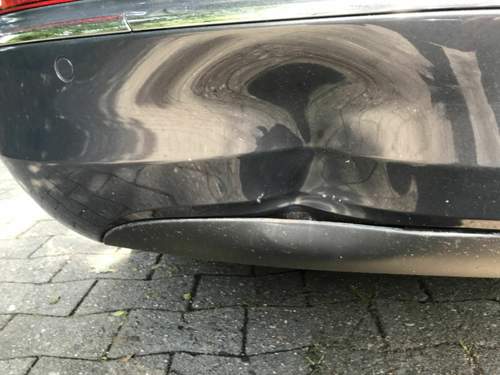

Hier mal ein kurzer Zwischenbericht zur verbeulten Heckstoßstange:
Nach Pfingsten mal bei Opel gewesen. Da der zuständige Meister in Urlaub war,hat sein Vertreter sich den Schaden angesehen. Ergebnis: ( eigentlich wie erwartet )Kann man wohl nur durch ein Neuteil ersetzen.Zu den genauen Kosten
sollte ich dann nochmal mit dem zuständigen Meister sprechen. Nach einigem Googeln und einiger Videos auf Youtube
habe ich mich heute mal selbst an den Schaden gewagt. Mit einigen Litern kochenden Wassers und verrenkten Händen
hinter der Stoßstange habe ich ein doch ganz passables Ergebnis erzielt. Die beiden dicken Beulen liessen sich ziemlich einfach wieder zurückdrücken. Die restlichen Dellen werde ich versuchen mit einem Heissluftfön rauszumassieren,da der Kunststoff nach dem kochenden Wasser zu schnell wieder abkühlt. Ich denke,das Bild zeigt schon mal den bisherigen Erfolg. Danke nochmal für die bisherigen guten Tipps.
Viel drücken braucht man bei Heißluft eigentlich nicht. Wenn man Glück hat zieht sich das von selbst wieder halbwegs hin;)
Wäre natürlich schön,wenn sich der Rest unter Heißluft von selbst wieder in Form zieht.Werde weiter berichten.
Naja, alles wird nicht verschwinden, aber größere Dellen meist schon. Und nicht an das heiße Plastik fassen ohne Handschuhe etc;)
