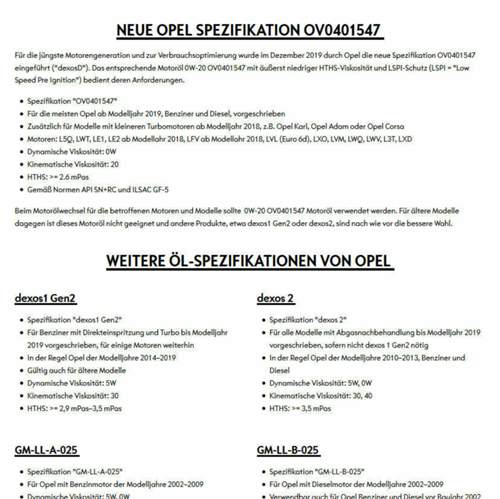

Der Motor deiner Schwester ist der D14XFL LE2, damit wäre das Öl 0W-20 mit der Freigabe OV0401547 nach aktuellem Stand richtig.

LE2 MJ 2018 und später = 0W-20 OV0401547
"Im Fall eines Motorölwechsels ist vorgeschrieben, für alle zuvor genannten Motoren nur das neue 0W-20 OV0401547 zu verwenden. Das Motoröl dexos1™ Gen 2 darf für die betroffenen Motoren keine Verwendung mehr finden."

"Produktbeschreibung:
Um den Anforderungen der neuesten Motorengeneration gerecht zu werden und den Kraftstoffverbrauch weiter zu senken, haben wir eine neue Motorölgeneration herausgebracht."
"Mit seiner reduzierten HTHS-Viskosität erfüllt das 0W-20 spezielle Verbrauchsspezifikationen und ist daher ideal für moderne Motoren geeignet. Es weist einen LSPI-Schutz (LSPI: Low Speed Pre Ignition) auf. Damit ist es das beste Öl für kleine Turbomotoren, um dem Auftreten von LSPI-Ereignissen vorzubeugen. Zudem hilft es, das Verbrauchspotenzial moderner Motorkonzepte bestmöglich zu nutzen und so Betriebskosten zu sparen. Bei der Entwicklung standen bester Verschleißschutz und lange Austauschintervalle ganz oben auf der Anforderungsliste."
0W-20 OV0401547 erfüllt SN+
