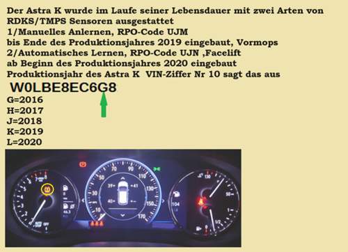

Hab bei meinem neuen Astra K 2020 mit Insignia Tacho die Reifengewechselt und wollte wissen wie man die Rdks anlernt. Hab schon versucht wie beim E Corsa einfach den haken zu halten aber es passiert nix

Der Facelift hat automatisch anlernbare Sensoren. Da braucht man kein Anlerngerät. Steht alles in der Bedienungsanleitung.

Manchmal ist es halt so das das automatische Anlernen
nicht bei allen Reifen gleich funktioniert.
Wenn man dann Tage mit -Strichen- im Infodisplay fährt
kann man die RDKS Sensoren auch mit der Anleitung vom
Vormops,
sofort manuell anlerenen!
Das passiert öfters,
wenn man mehr wie einen Astra oder Opel in
der unmittelbaren Sichtweite hat!
MfG
Rdks-facelift
Rdks-astra-k
Themenstarteram 14. November 2023 um 15:00
Ja ich habs mit der anleitung vom vorfacelift versucht aber es geht aus irgendeinem Grund nicht oder es liegt am Digitaltacho k.A.
man muß natürlich beim manuellen Anlernen das Anlerngerät
so 5 cm über das Ventil auf das schwarze Gummi halten.
Normal beim Astra K Vormops-

das mit dem Digitaltacho könnte durchaus möglich sein,
da könnte man evtl in der Variantencodierung mal Rumschnüffeln,
ob man da etwas ändern könnte!
