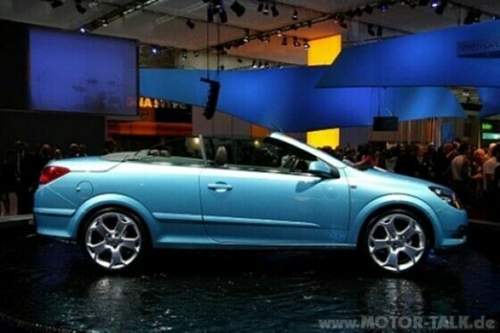

Ja, das stimmt, die BiColor-Felgen sind mit Sicherheit perfekt. Der Astra TT wurde damals ja sogar mit (anderen) 19-Zöllern präsentiert, siehe Bild.
Ansonsten sehen 18 Zoll m.M. aber auch schon gut aus. ;) Unter 17 Zoll ist mir auf dem TwinTop einfach zu klein, deshalb fahr ich auch im Winter zumindest 17er.
