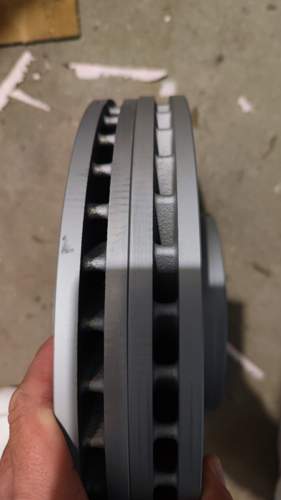

Guten Abend,
Ich habe bereits das zweite Mal ATE 24.0130-0245.1 gekauft nachdem die linke überhitzt ist nach 12000 km.
Laut Teilevertrieb sind beide Seiten identische Scheiben zu montieren. Allerdings sind die Kühlstege in der Scheibe nicht komplett gerade sondern geschwungen. Da ich aber 2 identische Scheiben bekommen habe, schaufelt sich die rechte beim Drehen die Luft rein, die linke aber nicht. Das kann doch so nicht richtig sein?
Hat jemand Erfahrung mit den Scheiben von ATE oder kann mir sagen, wie genau die originalen aufgebaut sind?
Auf dem Foto habe ich die so fotografiert, wie sie auch eingabut werden müssten. Deutlich zu sehen, dass der Schwung der Stege in entgegengesetzte Richtungen zeigt
Beide Bremsscheiben mit Nabenplanfläche

Das klingt bedenklich und ist sicher so nicht geplant das sich eine der beiden stärker erhitzt. Fa. Brembo liefert die Scheiben ohne Rippen und hat an deren Stelle Noppen eingebaut. Zitat:PVT-Bremsscheibe. Die PVT-Bremsscheibe hat für die

Das ist normal mit der Luftführung..hatte mich auch gewundert bei meinen Zimmermann Scheiben. Sogar die RS Audis (die ich gesehen habe) haben 2 identische Scheiben links und rechts wo jeweils eine quasi rückwärts läuft. Scheint aber auch so zu funktionieren..
Wenn eine Scheibe überhitzt liegt das wohl eher an dem Vier- Kolben Sattel. Da klemmt was..
Also zunächst einmal - eine Bremsscheibe entlüftet immer von der Mitte, der Radnabe, nach außen! Anders ist es physikalisch auch gar nicht möglich. Deswegen wird bei einer Bremsen-Belüftung auch die Luft immer in den Bereich der Radnabe geführt und durch die Rotation nach außen durch die Scheibe geführt .
Dann ist das von Dir beobachtete, dass beide Scheiben exakt gleich ausgeführt sind, im Bereich der normalen Durchschnitts-Bremsscheiben vollkommen normal und wird aus Kostengründen in Kauf genommen
Wenn Du speziell für rechts und links konstruierte Scheiben willst, musst Du deutlich tiefer in die Tasche greifen. Denn dafür braucht es 2 verschiedene Gussformen. Das wird aus Kostengründen nur bei richtigen Performance-Produkten gemacht.

Aber zurück zur Frage, das ist in dem Fall normal, dass linke und rechte Scheibe identisch sind und kann dann so verbaut werden.

Ja, war bei denen ab Werk verbauten auch so.... ging mir genauso als ich gewechselt habe.
Es ist bei beinähe jeder Bremsscheibe so. :)
