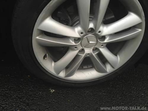

... noch nicht einmal angekommen waren die eigentlich silberfarbenen Felgen aber immer schon sooooo schwarz, dass ich mich (fast) darüber geärgert habe.
In diesem Jahr bin ich erstmals mit neuen ATE Ceramic-Scheiben und Belägen über die Alpen gefahren.
Die, die weniger Bremsstaub versprechen. War gespannt, ob das Versprechen zutrifft...
Nach etwa 1500 km bei einem Zwischenstopp war ich von dem Anblick der noch immer fast sauberen Felgen so (angenehm) überrascht, dass ich die Reifen tatsächlich mal fotografiert habe.
Auch nach jetzt etwa 6000 km mit den Belägen bin ich immer noch zufrieden. Bremswirkung unterscheidet sich gefühlt nicht von den alten Mercedes-Belägen.
Und auch im Stadtverkehr bin ich immer mit sauberen Felgen unterwegs.
Nicht absolut sauber, klar, aber ein enormer Unterschied.
Sie sind also nicht mehr nach 50 km schwarz wie vorher mit Standard-Dingern.
Zugegeben: Es gibt gewiss Wichtigeres als saubere Felgen... Mir gefallen sie aber :)
Gruß vom Jürgen
Nach 1500 km auf einem Rastplatz
Fast Bremsstaubfrei

Was ich recht interessant finde, das hier jeder "weniger Bremsstaub" schreibt!
Es müsste richtig heissen: "weniger sichtbarer Bremsstaub"! Man sieht das auf den beiden Bildern im ersten Posting, das da keinesfalls weniger Bremsstaub drauf ist. Der Bremsstaub ist einfach nur heller und fällt somit nicht auf einer silbernen Felge auf.
Gegenbeispiel? Fragt mal jemand, der schwarze Felgen fährt, ob er (egal von welchem Hersteller) Keramik Bremsbeläge montieren würde!
