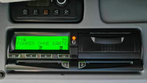

Welcher Fahrtschreiber ist verbaut (Foto)?
Stimmt da denn der Kilometerstand noch?
:-) Nein nicht die Anzeige für die Tageskilometer - Die absolut KM. Der Fahrtenschreiber ist deaktiviert da das FHZ einen Wohnkoffer drauf hat. Reicht dir das als Info oder brauchst du ein Foto von dem Teil - eingebaut ist es noch.
Hat das Teil ungefähr die Größe von einem älteren Auto Radio (1 Din Schacht)?
Foto wäre nicht verkehrt.
Ja, DIN 1 - hier ein Foto - Im Display vom ATEGO steht aber Tachograf ohne Funktion.

Das ist aber ein "normaler" digitaler Fahrtschreiber.
Auch wenn ich den Hersteller nicht kenne.
Ist das der Actia?
Egal drück auf den Gerät mal den Kilometerstand her und schau was er da anzeigt.
Evtl. reicht es schon ein paar mal OK zu drücken um die Gesamtkilometer zu sehen.
Ja ist ein Actia....KM Stand ist der gleiche wie im Display, siehe Fotos. Wie gesagt, das Ding benutze ich nicht und im Display vom ATEGO steht auch "Tachograf ohne Funktion". Dei 723 km sind die, die ich in den letzten Tagen gefahren bin. Eigentlich müsste der ATEGO so ca. 27000km haben - Bundeswehr halt.

Dann tippe ich drauf, dass dein Actia Fahrtschreiber defekt ist.
Denn der LKW bekommt den Kilometerstand von diesem Teil.
Ich habe das Ding deaktiviert mit meinem star diagnose c5. Kann es daran liegen? Werde ich mal morgen wieder aktivieren.....würde zeitlich zumindest passen. Danke für deinen Tipp!

Meldung am FZ zeigt, dass die Verbindung zum DTCO nicht aufgebaut wird oder aufgebaut werden kann.
Wer den Batterietrennschalter eingebaut hat, hat vielleicht den DTCO auch über diesen genommen (ist nicht üblich, sondern ist direkt angeschlossen). Dann entlädt sich der akku pausenlos und könnte somit defekt sein durch Tiefenentladung

Wenn Du Trennschalter auf Off stellst und DTCO Stromlos ist, wäre dies falsch. Und dürfte dann wahrscheinlich Akku in Off-Zeit immer leer "saugen"
Den Akku selber kannst Du nur bei einem DTCO-Qualifizierten Betrieb ersetzen lassen.
Die Ausprogrammierung vom DTCO könnte auch die Fehlermeldung im Fahrzeug erzeugen.
Wäre vermutlich sinnvoll diese mal wieder einzuschalten und dann weiter schauen.
Könnte ja sein, dass der DCTO immer wieder von Null beginnt, weil er die FZ-Daten nicht auslesen kann.
Kann eigentlich nicht "nachvollziehen" warum man den DTCO deaktivieren möchte.
Er schreibt Deine Sicherheit auf, falls aus irgend einem Grund ein Nachvollziehen nötig wäre.
Auf Out stellen und mitlaufen lassen.
