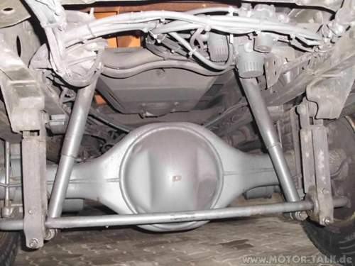

Hallo an alle schrauber erst mal. Ich hoffe das mir hier jemand helfen kann. Haben einen atego 816 aus 2008 in der Firma. Das Problem ist das beim betätigen der Betriebsbremse wie auch der Feststellbremse der Druck sehr rasch auf unter 6 bar abfällt. (4 mal bremsen und von 10 bar auf unter 6 bar) habe alle Leitungen schon auf undichtheiten untersucht jedoch alles soweit dicht. Wenn Mann voll am Pedal steht hällt er den druck auch . nur sinkt er rapide ab sobald man aufs Bremspedal halb Raufsteigt. Wenn er nur steht hällt er auch den Druck. Es ist auch kein Wasser im Vorratsbehälter. Weis wer was da auf sich hat?. Nur zur Erklärung. Bin zwar gelernter kfz Mechaniker aber keine LKW Erfahrung. Bin für jede Hilfe dankbar . bin noch erst kurz in der Firma und chef is schon unentspannt weil ich den Fehler nicht finde . lg

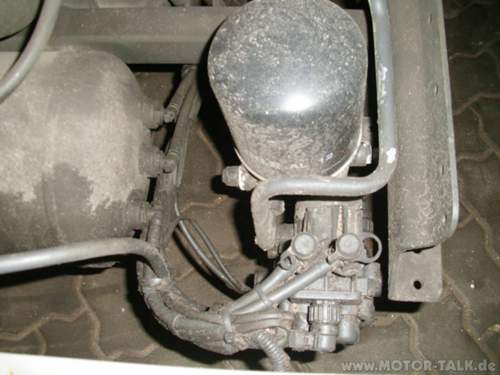

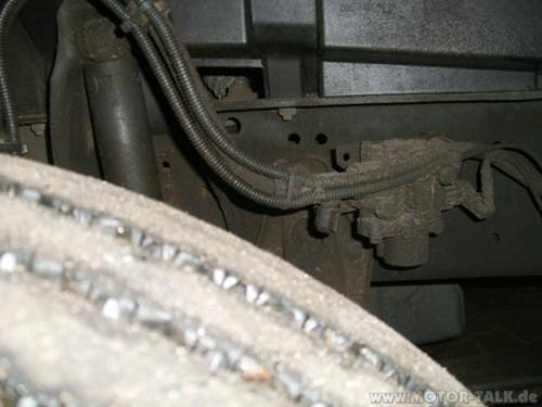

Fremdfüllschlauch hab ich direkt an die Leitung angeschlossen die vom Kompressor zum lufttrockner geht.... Ja soviel ich gemerkt habe ist es in Ordnung da es keinen kreis abgesperrt hat... Aber da ich die anderen Ventile nicht so gut kenne da ich ja kein LKW Spezi bin mach ich morgen Fotos und stell sie rein. Vielleicht klärt sich dann einiges aus. Abblasen tut ein Ventil hinten bei der Hinterachse wenn man bremst. Und bei 10 bar bläst das vierkreisschutz Ventil ab mehr könnt ich noch nicht raus finden leider ...

1. es gibt keinen Füllanschluss in der Leitung die zum Lufttrockner geht....
2. wenn ich die Ventile und deren Funktion nicht kenne ist eine Diagnose nicht zielführend
3. auf einmal blässt es an der Hinterachse (Kreis 1) ab beim bremsen!??? könnte auch mit dem BS Fehler zusammenhängen---> dann hast doch deinen Fehler gefunden!???
4. bei einem BS Fehler (egal ob gelb, grün oder lilablasblau) sollte auch in die Richtung geschaut werden
5. das VKS bläst nicht bei 10 bar ab.... es bläst eigentlich gar nicht ab. Es hat andere Aufgaben!

Wenn es bei Luftverlust keinen Kreis absperrt, kann es nicht in Ordnung sein, denn genau das ist die Aufgabe. Es bläst auch nicht ab, wie schon erwähnt.
Und beim Bremsen darf an der Hinterachse auch nichts abblasen.
