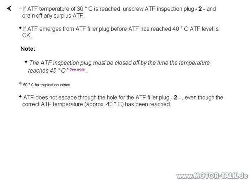

ATF prüfen bzw. wechseln.
Prüfvoraussetzungen:
-Getriebe darf sich nicht im Notlauf befinden.
-Fahrzeug in waagerechter Stellung.
-Wählhebel in "P", Motor im Leerlauf drehen lassen.
-Klimaanlage und Heizung ausgeschaltet.
-Die ATF-Temperatur darf zu Beginn der Prüfung nicht höher als 30°C sein, ggf müssen Sie das Getriebe erst abkühlen lassen.
Hinweis:
Sie dürfen nur ATF (Farbe:farblos-gelb) nachfüllen und Sie dürfen keine Zusatzmittel verwenden!
Gebinde:
a. 0,5 l - Ersatzteile-Nr. G 052 162 A1
b. 1,0 l - Ersatzteile-Nr. G 052 162 A2
c. 20 l - Ersatzteile-Nr. G 052 162 A6
Hinweise:
-Der ATF-Stand ändert sich mit der ATF-Temperatur.
-Eine ATF-Standsprüfung bei zu niedriger ATF-Temperatur führt zu Überbefüllung.
-Eine ATF-Standsprüfung bei zu hoher ATF-Temperatur führt zu Minderbefüllung.
-Eine Überbefüllung wie eine Minderbefüllung beeinträchtigen die Funktion des Getriebes.
-Die ATF-Temperatur wird am Fahrzeugdiagnose- abgelesen.
Arbeitsablauf:
-Schließen Sie das Fahrzeugdiagnose gerät an.
-Starten Sie den Motor und lassen ihn im Leerlauf laufen.
-Im Anzeigefeld die ATF-Temperatur ablesen.
(Getreibe-STG Gruppe 004, Feld 1 zeigt die ATF-Temperatur)
ATF-Stand prüfen und korrigieren
Hinweise:
-Der ATF-Stand wird an der ATF-Kontrollschraube geprüft.
-Der ATF-Stand ist korrekt, wenn an der ATF-Kontrollschraube zwischen 30°C und 45°C ATF-Temperatur noch ein leichter Flüssigkeitsaustritt erfolgt (bedingt durch den Anstieg des Flüssigkeitsstandes bei Erwärmung).
Achtung!
Sie müssen eine Schutzbrille tragen!
~Wird eine ATF-Temperatur von 30°C erreicht, ATF-Kontrollschraube herausdrehen und ggf. überschüssiges ATF ablassen.
~Tritt ATF aus der ATF-Befüllschraube aus, bevor das ATF 40°C erreicht hat, ist der ATF-Stand i.O.
Hinweis:
Spätestens bei 45°C muß die ATF-Kontrollschraube wieder verschlossen sein!
-Tritt bis 40 °C kein ATF an der ATF-Kontrollschraube aus, ATF
auffüllen:
~Hängen Sie den Befüllhaken in die Kontrollöffnung der Befüllschraube ein.
~ATF einfüllen, bis ATF aus der Kontrollbohrung austritt.
~Dichtring für ATF-Kontrollschraube grundsätzlich ersetzen.
-ATF-Kontrollschraube mit 80 Nm festziehen.
Viel erfolg, Turbonet

Und hat man das Getriebe alleine abkühlen lassen oder mit einem Luftgebläse nachgeholfen ?
FP
Original geschrieben von Turbonet
@plaga8, du kannst fragen stellen...;)
wieso....? Hier wird immer auf das peinliche Einhalten der korrekten Temperatur hingewiesen....:rolleyes:. Bei meinem Besuch bei ZF hat niemand die Temp. kontrolliert.
@Kalles8: Wie wurde die Temp. gemessen? Über die OBD Schnittstelle oder durch "Handauflegen"?
plaga8
@plaga8, bei zf in holzwickede :confused: das wäre aber ganz schön peinlich... (deshalb meine frage an dich).
FP
man hat mit einem großen Standlüfter nachgeholfen.
Gruß Kalle
Aha, mit Standlüfter.
Plaga8's Gedanken sind keinesfalls unbegründet.
Bei der Sache mit Abkühlung per Luftgebläse ist fraglich ob damit genau die Temperaturen und v. a. die Temperaturverteilung erreicht werden kann, die für den korrekten Getriebeölstand benötigt werden.
FP
das ist doch zum abkühlen, danach wir das getriebe doch aufgemacht.
erst beim auffühlen ist die temp. wichtig.
bis jetzt hat mir noch niemand (!) so richtig bestätigen können das dort die Temperatur beim Öl einfüllen gemessen wird. Es hat noch niemand geschrieben das bei ihm die Temp. über OBD oder mit einem Thermometer gemessen wurde.
Bei mir hat definitiv niemand gemessen, ich stand beim auffüllen daneben...:eek:.
Es ist ja auch egal, die bei ZF wissen bestimmt am besten wie die Getriebe zu behandeln sind - darum geht es auch nicht. Ich kann nur das ständige:"Wenn du bei 45,0000001 °C den Ölstand kontrollierst wird dein Getriebe bei der Probefahrt sofort zerstört". nicht mehr hören.
Einen schönen Tag wünscht
plaga8
hmm... ich weis nur das bei 37°C die schraube wieder zu sein muss.
(ich glaube es steht sogar auf der ölwanne drauf).
hast aber recht, gesehen oder gehört, habe ich bis jetzt auch nichts...
