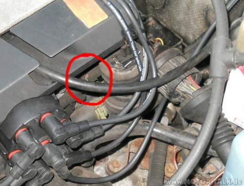

wenn du dir deinen kabelbaum  im bereich deines  verteiler  auf dem Bild das du gepostet hast   wäre das nicht verwunderlich :D  da war zusehen das der   nicht mehr richtig gewickelt ist und die kabel offen liegen
Meinst Du die Stelle auf diesem Bild? Da weiß ich gar nicht, ob ich mich bei VW oder beim Marder bedanken soll. Wie komme ich da ran zur Kontrolle und Reparatur? Verteiler und Wasserpumpe abbauen, oder geht das einfacher?
Und wie wird die Gummitülle vom Stecker fest und dicht, die habe ich bestimmt schon zwanzig mal aufgesteckt. :confused:
Übrigens sieht die Schalthebelei in Natur nicht so rostig aus wie auf dem Foto. :D
