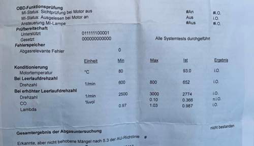

habe ein Problem. Unser Sportsvan 1.2 BJ15 mit gerade mal 100tkm hat die AU nicht bestanden. CO-Wert zu hoch.
Fehlerspeicher zeigt keine Fehlermeldung an.
Auto ist überwiegend im Stadtverkehr unterwegs.
Das Auto bekommt alle 10-15tkm Ölwechsel und Filter. Bei 100tkm haben wir auch die Kerzen getauscht. Das Ergebnis ist gleich geblieben.
Was kann ich tun? Wie kann ich die Sonden oder Kat auslesen? VCDS vorhanden.
Bin um Hilfe sehr dankbar!

Frage: Wie hoch ist der gemessene Wert? Wenn etwas defekt wäre, dann wäre der CO-Wert sehr hoch (100 fach).

anbei der Bericht dazu. Hatte diesen heute Morgen nicht zu Hand.
Ja der Wagen fährt überwiegen Stadt. Autobahn lief er auch aber eher zurückhaltende Fahrweise.
Die Fahrweise muss gar nicht so scharf sein, wichtig ist, dass das Öl relativ lang recht warm wird. Nur so können die Benzinanteile verdunsten. 100 km 130 km/h oder mal auf 2500 m Höhe hoch fahren.
Lambda-Wert in Ordnung, nur CO noch mäßig zu hoch -> Fahr die Kiste mal richtig, zu >90% ist da nichts kaputt sondern nur der Kat sitzt zu weil er kaum oder viel zu selten mal richtig auf Temperatur kommt. Da reichen oft schon mal 50km mit 130 auf der Bahn. Das immer "schonend" fahren ist für ein Auto nicht schonend. Weder für Motor, Kat noch für die Bremse. Das will alles regelmäßig genutzt, bewegt und bei Motor/Kat auch warm werden. Ganz typisch bei der HU auch "warum ist die Handbremse kaputt, ich benutz die doch nie ..."
