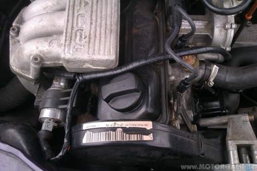

Hallo Gemeinde,
nachdem mein Mondeo in den Ruhestand geschickt wurde bin ich nun stolzer Besitzer eines Audi 100 C4 Avant 2.3.
Leider hab ich jedoch auch schon die ersten Probleme und hoffe, dass mir die alten Hasen hier bei der Fehlerdiagnose helfen können.
Erstmal fing der Motor beim beschleunigen gerne an zu ruckeln. Eine Reinigung der Kontakte der Zündkabel brachte eine spürbare Verbesserung.
Vorbesitzer hat Zündkerzen, Zündspule und Finger vor ca. 2 Jahren neu gemacht. Zündkabel sind jedoch die alten. Ich schätze das Problem dürfte mit nem neuen Satz Kabel zu lösen sein, was meint ihr?
Andere Sache ist die Leerlaufdrehzahl. Sie ist recht stabil aber sehr niedrig, bei ca. 450 u/min. Motor ist bisher aber noch nie abgesoffen.
Bei offener Motorhaube ist ein Klacken bzw Klappern zu hören. Es ist nicht sehr laut aber im Leerlauf gut hörbar. Bei steigender Drehzahl wird die Frequenz höher aber man hört es wegen der anderen Geräusche relativ schnell nicht mehr. Ist das normal oder besorgniserregend?
Zudem hört man im Leerlauf und bei niedrigen Drehzahlen ein Pfeifen. Können das undichte Unterdruckschläuche sein?
Zu hören ist das ganze in einem Video bei Youtube: KLICK
Bin für jede Hilfestellung sehr dankbar. Bitte nicht so viele Fachbegriffe und Abkürzungen verwenden. Hab leider relativ wenig Erfahrung im Schrauben (bis jetzt). ;)

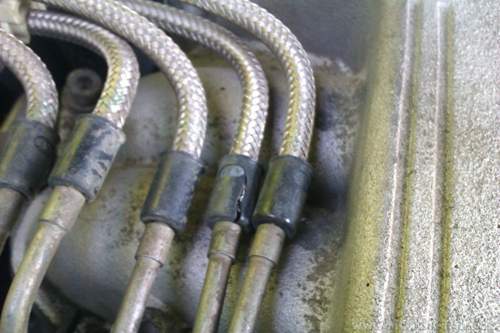

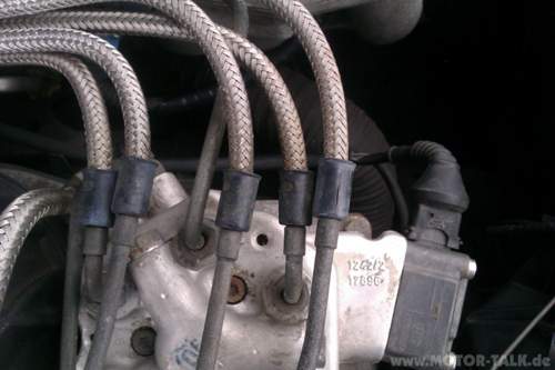

Zündkabel und Kerzen mach ich jetzt mal provisorisch neu und warte mal ab wie er sich verhält.
Kappe und Finger sind wie gesagt erst 2 Jahre alt.
Zündkerzen sind derzeit NGK drin, ebenfalls 2 Jahre alt.
Kerzenbild sieht ok aus. Alle hellgrau, wobei eine etwas dunkler war, aber nicht wirklich verrust.
Ich hab mal ein Foto davon gemacht.
Das Ruckeln ist im Moment weg, nachdem die Kontakte der Zündkabel etwas von Korrosion befreit wurden. Kommt mir trotzdem so vor, als ob nicht die volle Leistung da ist. Will aber nicht ausschließen, dass das ein subjektiver Eindruck ist...
