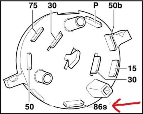

Hi , (schreibe Das erste Mal ein Post, verzeiht mir bitte Fehler) Ich habe mir ein audi 100 C4 Avant gekauft, in dem ein Radio drin war (auch schon nachträglich eingebaut). Wollte allerdings mein altes Radio, welches über Bluetooth verfügt, damit tauschen. Als ich das alte Radio raus nahm und meins ansteckte Musste ich feststellen, dass Dauer plus auf Back-up Plus verkabelt war (Radio ging nicht aus beim ziehen des Schlüssels). Da alles bereits ein kleiner Kabelsalat war, habe ich die Kabel neu verbunden, so dass sie nun richtig steckten.(Für die Zwischenstücke habe ich Lautsprecherkabel verwendet). Nun habe ich das Problem, dass an sich alle Funktionen perfekt funktionieren, aber sich das Back Up Plus (ich konnte den Fehler mithilfe eines Multimeters konkret feststellen), wenn ich anfahre/Gas gebe einfach abschaltet. Wenn ich wieder vom Gas runter gehe geht das Radio/das Back Up plus wieder an. Ich bin einfach nur verwirrt. im Anhang noch ein paar Bilder.

Original bei Audi ist 86S und 30 vertauscht.
30 > Dauerstrom
86S> geschaltetes Plus

Der Audi 100 hat ab Werk doch gar kein zündungs + am Radiostecker. Zu der Zeit war es vollkommen normal, dass das Radio nicht abschaltet, wenn man den Zündschlüssel zieht. Zu der Zeit war es normal, dass ein Summer ertönt (genauso wie wenn man das Licht vergessen hat)). Mit anderen Worten: du musst dir irgendwo ein Zündungs+ suchen und den Rest Auf Dauer+ legen.
Doch, S+ kam Anfang der 90er auf...
Bis 05/94 mußte man das Radio selber ein und ausschalten und ab 05/94 kam eine neue Radiogeneration raus, da wurde das Radio über den Kontakt 86S über das Zündschloss aus und eingeschalet.

Also ich fahre einen Audi 100 C4 von 1992.
Im ersten Post hatte ich nen Dreher drin , was nicht funktioniert ist das ,, Zündungsplus“ , es hat sich jzt ja rausgestellt das dies nicht funktioniert da ich den Isostecker für Zündungsplus an das Galakabel fälschlicher weise drangezimmert hab.
Mit eurer Erklärung das es in dem Baujahr noch gar kein richtiges Kabel für Zündungsplus gibt macht auch jetzt alles Sinn , der Vorbesitzer hatte nämlich den Isostecker für Zündungsplus dauerhaft an das Dauerplus Kabel geklemmt und somit einen Dauerzündplus erschaffen.
Mein Radio hat jedoch Bluetooth und daher brauche ich Zündungsplus, wenn sich nämlich das Radio nicht abschaltet wenn man den Schlüssel zieht erhält das Radio permanent die Bluetoothverbindung aufrecht ( nervig und Energie saugend).

Beim Audi 100 Typ 4A.
Bei den anderen Modellen war es aber genau so.
