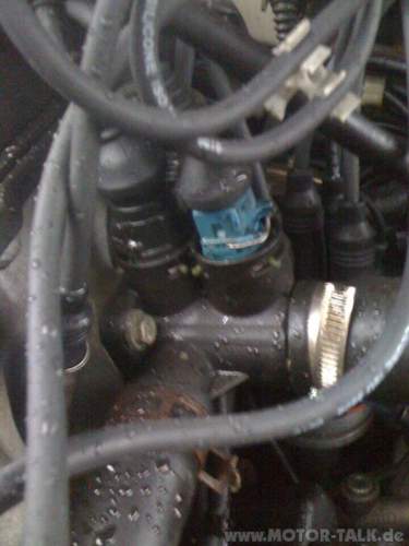

Hallo, ich wollte eben das Kaltstartventil überprüfen, da fiel mir auf das ein Bauteil das Links am Mengenteiler hängt,
Tackernde Geräusche von sich gibt.
Das hört es auf wenn die Zündung ausgeschaltet wird.
Im Anhang findet Ihr ein Bild.
Danke

Ich würde mal den Temperaturfühler fürs Steuergerät durchmessen!
Ist ein Kaltlaufregler verbaut,wenn es überhaupt einen gibt für das Modell?
Wie sieht mit dem Sytemdruck aus ? Der müßte zwischen 4,2 -4,7 bar liegen .Liegt an den Einspritzdüsen an nicht der Druck der vom Tank durch die Pumpe kommt der ist höher . Das Bauteil das bei Dir am Mengenteiler ist,ist der Drucksteller der arbeit von Temp. Motortlast abhänig er ergänst die Fuktion des Gemischreglers ( Mengenteiler ) .
Spritz die Kaltstartdüse ? Zum überprüfen ausbauen und in ein Meßglas spritzen lassen . Es darf auch nicht nachtropfen wen nicht gestartet wird es muß trocken bleiben . Wie sieht es mit dem Benzinfilter aus ist der OK
der an der Pumpe sitzt ? Kommt genug Sprit vorne an ? Wie siht es mit dem Kerzenbild und der Abgasfahne ( CO Werte ) ? Was nur zum Teile eine Werksatt überprüfen kann . Gruß Fuji

nach dem wechseln von Benzinfilter, Zündkerzen, Zündkabel, Verteilerkappe mit Läufer und dem Kaltstartventil springt er zwar wieder an, geht aber ohne Gas geben wieder aus.
Wollte jetzt noch den Sensor für die Kühlmitteltemperatur wechseln.
Im Anhang hab ich ein Bild. Ist der Sensor Blau oder Schwarz ??
Und ist das der wo ich brauche ??
http://www.kfzteile24.de/image.html?...
Danke
Speckbraeddle
Sensor-audi-100-c4-mkb-aad

Kühlmittelsensor:Problembeschreibung:
Wagen springt beim Warmstart schlecht an.
Ursache:Kühlmittelsensor G62 defekt.
Das Gemisch ist zu fett.
Abhilfe:Kühlmittelsensor G62 austauschen.
Wichtiger Hinweis:
Es gibt verschiedene Kühlmittelsensoren nachsehen welche Farbe verbaut war.
Funktion G62 G2
Das Signal des G62 wir als Korrekturfaktor für viele Funktionen genutzt.
•Zündzeitpunkt und Einspritzzeit bei kaltem Motor
•Steuerung der Kalt Leerlaufdrehzahl
•Startsteuerung der Einspritzventile und der Leerlaufstabilisierung
•es dient auch zum Start von temperaturabhängigen Systemfunktionen wie Klopfregelung, Lambdaregelung und Tankentlüftungssystem.
Den Anteil G62 kann man prüfen dort muss die Temperatur gleichmäßig ansteigen,und einen plausiblen Wert haben. Anzeigebereich von Außentemperatur bis 120°.

Guten Morgen,
Nachdem der Kühlmittelsensor für das Steuergerät (Blau) und die
Lambdasonde gewechselt wurde gab es
bis jetzt keine Probleme mehr.
Alles in Sahne
Danke an alle die mir geholfen haben.
