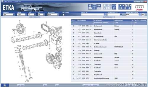

Was kann es sein nen Kumpel sagt das es der Kettenspanner wäre plus Kette die müßten neue gemacht werden!
Das Auto hört sich echt an wie ein Sack Reis am 4 Zylinder....furchtbar ist das......
Beim gasgeben klackt und rasselt das als würde er gleich den Geist aufgeben!
Ruckeln und hohes standgas hat er auch 2 Zündkerzen stecker sind kaputt das weiß ich schon mal und daran liegt das problem schon mal!
Diese Pleuls oder wie die heissen sollen es nicht sein da ja dieses geräusch ständig ist.
Nicht das die Nockenwellen oder so einen weg haben!
Wäre über schnelle antworten dankbar!!

Eventuell sind die hydros kaputt. Kommt mal vor. Oder deine ölpumpe hat nen hau weg, und die hydros funktionieren aus dem grund nicht mehr gescheit. Falls dem so ist, dauert es aber nicht lange, bis der rest des motors auch den löffel abgibt. Am besten mal öldruck in ner werkstatt messen lassen..
Ob es die pleuellager sind kannst du ganz einfach testen: Nacheinander die zündkerzenstecker abziehen und wieder aufstecken. WIrd das klackern beim abziehen an einem zylinder leiser?
Wenn ja - motor aus und die zündkerze an betroffenem zylinder rausschrauben. Motor starten. Wenns dann weg ist, ist es ziemlich sicher das pleuellager an dem "abgeschalteten" zylinder.
Dann würd ich das mal machen...

Die Hydros würde ich in den Wechsel mit einbeziehen, weil sie bei hohen Kilometerleistungen auch mal den Geist aufgeben können.
Der 16V hat definitiv keinen Kettenspanner, die Kette würde ich aber mit tauschen kostet nur ca. 25€.
Ob die kaputt ist oder nicht siehst du, wenn du den Ventildeckel abnimmst und die Spannung nicht mehr ausreichend ist.

Ich denke Du bist gerne mal sportlich gefahren, wofür das 10W40 Öl vom Verschleißschutz nicht unbedingt gut genug ist. Jetzt ist es verkokt und hat dabei die Bohrungen der Hydros zugesetzt. Du kannst hingehen, den Ventildeckel abnehmen. Nockenwellen raus und die Hydros rausnehmen. Diese zerlegen und reinigen und anschließend wieder verbauen. Wenn Dir das zerlegen der Hydros zu schwierig ist, kannst Du auch neue verbauen.
Mit dem Ruß würde ich mal auf Ventilschaftabdichtungen tippen, das könntest du ganz einfach mit ner Kompressiondruckprüfung herausfinden. Wenn der Druck zu niedrig ist, ein bisschen Öl in die Kerzenöffnung, wenn der Druck höher wird sind es deine Kolbenringe, wenn sich nicht viel verändert, dann die Ventilschaftabdichtungen.

Der DOHC hat Hydros? Das wäre mir neu...
