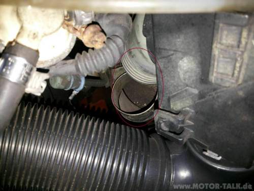

So, dann fiel mir aber beim werkeln heute auf, dass ein Schlauch fehlt, der vom Luftfilterkasten zum Krümmer geht. Siehe angehängtes Foto. Habe mit dem PP und allgemein Vergasermotoren keine Ahnung, kann es sein dass o.g. Probleme auch davon kommen können? Und hat jemand eine Teilenummer oder Bezeichnung für diesen fehlenden Schlauch?

Da gehört der Warmluftschlauch ran. Ist so ein Schlauch. Der sitzt im Warmluftblech am Krümmer und leitet die dort erwärmte Luft zum Luftfilter. Ich habe da einfach einen Metall-Schlauch aus der Lüftungs-Heizungs-Klimaabteilung des Baumarktes reingesteckt. Die Maße sind 50,8x550 mm 027129627E. Kostet ca. 33,- € beim Freundlichen.

Also fangen wir mit dem Schlauch mal an. Der ist zum ansaugen von warmer Luft, im Winter bei krassen Minusgraden relevant damit der Vergaser nicht einfriert.
