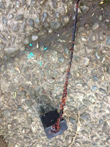

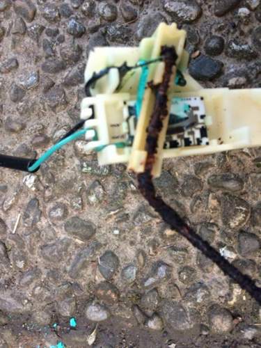

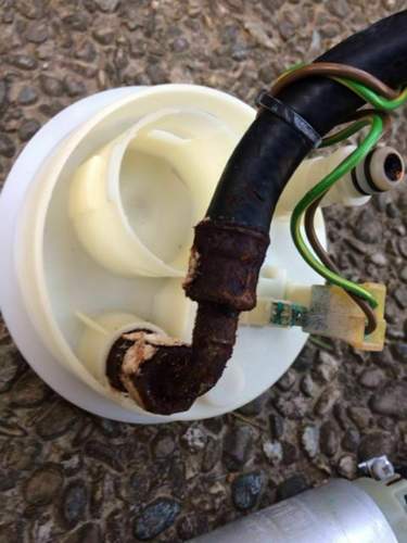

So, jetzt melde ich mich zurück, ich habe den Tank geöffnet und ein ganz erschreckendes Bild vorgefunden. Die erwähnte Verschlackung des Benzins war nicht da, aber: Benzinpumpe an den Kontakten total zerrostet, Kraftstoffschlauch zum Flansch ganz weich-schmierig, Flanschverschraubung total korrodiert, Tankgeber extrem angegegriffen. Kann das jemand erklären woher das kommt?
Verflüchtigt sich aus dem Kraftstoff der E5-Anteil und greift das alles an?
Das Auto stand absolut trocken in einer durchlüfteten Garage.
Jetzt liegt einiges an Korrosionsresten am Tankboden. Wie bekomme ich das je wieder raus? Ein Ausbau des Tanks dürfte ja wohl nur mit Hebebühne möglich sein.
Kondenswasserbildung durch Luftfeuchtigkeit. Deshalb Tank trockenlegen, offenstehenlassen/lüften oder vollmachen und Kraftstoff regelmäßig wechseln, wenn das Fahrzeug länger stehenbleiben soll. Tankreinigen am besten mit Draht und vorne befestigtem Lappen. Notfalls bißchen Fett an den Lappen machen, an dem die Partikel anhaften können. Oder mit einer Spritze und einem Schlauch die Partikel "einsaugen". Staubsauger neigen aufgrund der Funkenbildung znd statischen Aufladungen zu Explosionen!!!! Ist zum Glück ein Kunststofftank.
