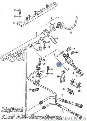

Nein, der ABK hat einen Digifanten. Also eine L-Jetronic mit Kennfeldzündung in einem Gerät.
Bankeinspritzung, laut Wolfgang "Icomworker" Vetter auch mit ICOM umrüstbar, obwohl nicht vollsequentiell.

Das liegt daran, daß der Niederdruckbereich bei der Venturi um ein vielfaches größer ist als bei sequentiellen Anlagen, das Gas hat mehr Zeit zum verdampfen.
Bei Fullgroupmotoren kenne ich nur eine sequentielle Gasanlage, die das aushält, die BRC Sequent 24.
Kenne aber die Icom nicht, möglich daß die das auch kann.
Die meissten Verdampferanlagen halten das nicht aus, da zerhaut es ständig die Endstufen der Gasdüsen.

Die ICOM steuert ja nicht selbst, die schaltet die Einspritzsignale der Motorsteuerung von den Benzindüsen auf die Gasdüsen.
Der Mexokokäfer, den Wolfgang umgerüstet hat(sein Erstlingswerk mit ICOM) hat ebenfalls den Digifanten und somit Bankeinspritzung.

Und genau das verstehe ich nicht. Wenn die Gasanlage die Taktsignale für die Gasinjektoren selber erzeugt, dann sollte die doch eine Endstufe für jeden Gasinjektor haben. Pfiffig wäre es natürlich, wenn eine Gasanlage per eigenem Kennfeld die Signale erzeugt, ihr irgendein Hilfssignal für den ersten Zylinder mitzugeben. So könnte man den ABK-Motor (und jeden mit Bankeinspritzung) rein theoretisch im LPG-Betrieb vollsequentiell laufen lassen. Es mag beim Benzineinspritzen noch einen Sinn haben, eine überfette Vorlage zu Beginn des Ansaugtraktes mit einzuatmen. Das ist ja der Effekt der Bankeinspritzung und der kontinuierlichen Einspritzung. BEi LPG (ob flüssig oder gasförmig macht hier keinen Unterscied mehr) sehe ich das kritischer. Das Zeug verteilt sich dann von überfetter Vorlage zum stöchiometrischen Gemisch in der Ansaugbrücke.
Somit Gefahr von Poff!, was uns zu dem Punkt kommen lässt: Warum nicht gleich eine Venturi? Die bringt im Kit evtl gleich die Notklappe mit, damit die Stauklappe des Luftmengenmessers beim Poff! nicht in den Luftfilterkasten fliegt.
Genau das tut sie, bei einem Fullgroupeinsporitzer öffnen auch alle Gasventile, die hat zwar für jeden Injektor eine Endstufem die laufen dann aber heiss!
