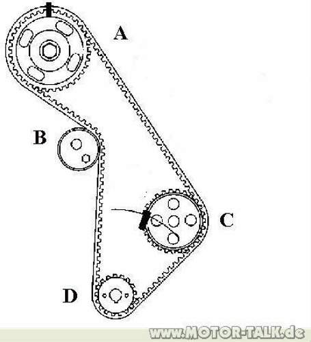

Also:
KW auf OT Markierung stellen, NW muss dann auch auf Markierung stehen.
Die Zwischenwelle hat auch ne Markierung (einen Punkt, nicht das OT-Zeichen) diesen Punkt genau über OT Kerbe der KW-Scheibe drehen. Nun muß der Verteilefinger auch auf eine Kerbe am Verteilergehäuse zeigen. An dieser Stelle der Verteilerkappe muß auch das Kabel für Zylinder 1 angeschlossen sein.
Dann weiter in Laufrichtung 3-4-2.
Tu das mal alles checken!

2 Umdrehungen KW ergeben 1 Umdrehung NW
Das Nockenwellenrad hat exakt doppelt so viele Zähne wie das Kurbelwellenrad.

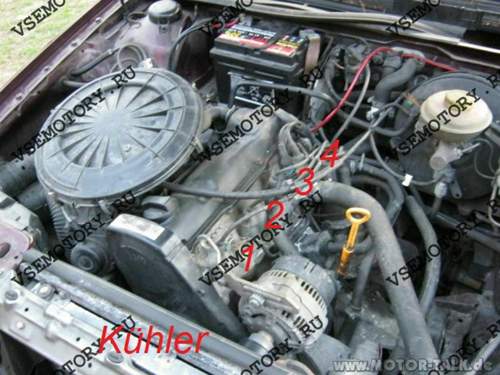

Hat der TE auch wirklich am Kühler angefangen mit der 1?
Das beschäftigt mich doch wirklich hier diese Aussage
Zündverteiler ist auf die 6° Markierung auf der Schwungscheibe eingestellt und die Zündkabel stecken in der richtigen Reihenfolge (1-3-4-2) im Uhrzeigersinn beginnend bei OT Zündverteiler.
Meines Wissens nach hat der Zündverteiler ne eigene Markierung und was bitte bedeutet beginnend bei OT Zündverteiler.
Dann wäre ja seine Zündfolge ja aktuell 4231 wenn er beim Zündverteiler angefangen hat zu stecken.
Ich werde mal sehen ob ich nachher nen Foto machen kann am Züdverteiler von meinem Bruder wenn die KW und NW auf OT steht.
Dann poste ich das mal. Und der TE kann das mal abgleichen
Im Anhang schon mal ein Pic wie die Zylinder angeordnet sind.

Fakt ist, die KW dreht 2x360° und die NW 1x360° bei aufgelegtem Zahnriemen. (bei allen 4 takter, auch Diesel)
Klar hat der ne eigene Markierung, und wer hätte es gedacht, es ist OT Zylinder 1

kann nicht dafür, kannst mal aufs bild schauen, anhand der Größe der Zahnräder solltest auch du erkennen können welche Welle wie schnell dreht. A ist übrigens Nockenwelle und D die Kurbelwelle :D
Zr02
Entschuldigung ich meinte natürlich andreasrum. .. eine Umdrehung der KW von OT auf OT worum im eigentlichen sinne ging ändert aber Nichts :-) weil die Kurbelwelle dann trotzdem auf OT Markierung steht :-)
Es macht also mit der Aussage vom TE keinen sinn ob ich sie zum auf Markierung stellen 1x oder 2x drehe.
weil die ORIGINALFRAGE WAR : ->
Könnte es sein, dass ich trotz der korrekten Markierung auf der Schwungscheibe einfach um eine KW Umdrehung verschoben bin?
Antwort : NEIN , Markierung auf Markierung
Im Endergebniss müssen VOR dem Auflegen des Riemens beide Räder auf entsprechender Markierung stehen :-) Dabei ist es dann auch egal wie oft ich jede scheibe im Kreis gedreht habe. Wenn die Markierungen beide Stimmen dann RIEMEN auflegen.
und der TE hat folgendes geschrieben
dazu habe ich ja Entsprechend gesagt es fängt nich am Zündverteiler an sondern am Kühler weil am ZV ja Zylinder 4 ist :D
Ergo : du liest auch gern mal vorbei oder?
Puhhh,
dann sind wir ja jetzt einig?
KW2x NW1x ?
Die Markierung am ZV ist OT Zyl.1, genau an dieser Stelle ist, bei aufgesteckter Verteilerkappe, der Anschluß fürs Zündkabel zu Zylinder 1. Gennau das hat auch der TE gesagt.
@TE
wie siehts denn aus bei Dir
Original geschrieben von sirpomme
Puhhh,
KW2x NW1x ?
Jenau aber ne 360°drehung bleibt einmal im Kreis :-) und egal welche welle einmal herum ist einmal herum :-)
Jaja aber steckt dann der vermeintliche Stecker für die 1 auf der Zündkerze für die 1 also am Kühler angefangen oder hat er andreasrum angefangen.. das konnte man nun auch nicht herauslesen.
Der Satz ist ja
Das liest sich wie ... 1 Zylinder am Zündverteiler angefangen :-) dann wäre hier vielleicht die Reihenfolge richtig im Kopf aber auf den Kerzchens falsch herum gesteckt... quasi 4-2-3-1
1 gesteckt auf 4 , 3 gesteckt auf 2 , 2 gesteckt auf 3 und 4 gesteckt 1 :-)
Das würde dann vieles erklären :-)
Kann im Gefecht schon mal vorkommen :-)
