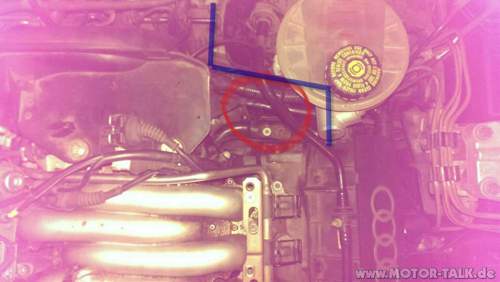

Der Schlauch geht vom Anschluß an der Spritzwand rechtwinkelig nach unten (direkt am BKV vorbei), ca. 10cm, dann rechtwinkelig nach links (aus Sicht Fahrtrichtung) ca.15cm bis mitte BKV. Auf den 15cm ist er mit einigen Kabel zusammen mit Kabelbinder an einer Traverse befestigt. Ab mitte BKV gehts wieder rechtwinkelig nach unten, und ist dort am Kühlmittelrohr angeschlossen.

So, auf dem ersten Bild sollte man von etwas weiter weg sehen wo die engstelle ist. Habs auch eingekreist

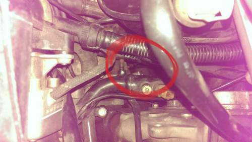

Dann im 2. Bild nochmal im Detail. Da sieht man unter dem Rohr den Anschluss ein wenig.
Im 3. Bild habe ich die Problemstellen markiert. Zwischen dem rot markiertem wird der Schlauch eingeklemmt. Im Bild oben ist das Lenkgestänge, was ja immer in Bewegung ist, wodurch der schlauch immer gewalkt wird, unten das Wasserrohr.
Schätze dass das in Verbindung einer oberflächlichen Beschädigung vom Schlauch zum defekt geführt haben könnte.

hab dir mal angedeutet wie bei mir der Schlauch vetrläuft....
Abc2
Themenstarteram 21. April 2015 um 10:01
hmm, demnach würde der schlauch direkt an der spritzwand bis unter das Gestänge verlaufen und erst dann an den Anschluss. villt hat der Bauer der den Motor getauscht hat einen falschen Schlauch verwendet, von ner anderen Motorisierung villt.

Fakt ist dass er das Lenkgestänge Falsch montiert hat. Bissel schwierig zu erklären, habe leider versäumt Bilder zu machen. Versuch es trotzdem.
Die beiden Gelenke der Lenkstangen werden ja ca. in der Mitte des Fahrzeugs an einen Halter geschraubt, welcher dann an das Servogetriebe geschraubt wird. Wenn ihr das schonmal in echt gesehen habt, wisst ihr was ich mein.
Im Normalfall kommen die beiden Lenkstangen hinter den Halter. Also Richtung Spritzwand. Der Typ hatte die aber vorne auf den Halter geschraubt. Dadurch war das Lenkgestänge gute 3cm weiter Richtung Motor und hat da die Schläuche eingeklemmt und kaputt gemacht.
Durch den Umbau wurde das Auto aufgrund massiver Vorspur kaum noch zu fahren, also das grob mitm Meterstab zurück geschraubt, und siehe da, alles super, Lenkung freigängig, den Schläuchen geht es gut, überall platz. Heut geht's zum Spur einstellen lassen, dann ist endlich ruhe angesagt!
