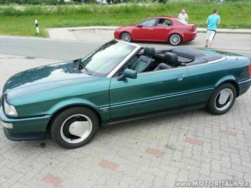

Img-20130612-wa0006
Iiiiiiiiiiiiiiih was sind den das bitte für Felgen???
och, in natura und während der fahrt sehen die ganz gut aus.
sind exip felgen.
