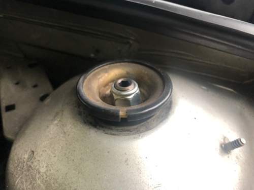

Bei meinem Wagen nimmt das Klappern zu. Ich hatte die Überwurfmutter oben noch mal extra fest angezogen gemäß dem Hinweis von Arrgyle und eben jetzt auch noch mal alle anderen Traggelenke überprüft so gut das eben ohne Hebehühne geht. Mir ist klar, dass zumindest die Koppelstangen ursächlich sein könnten, da ich nicht beide Räder der Vorderachse entlastet hatte um zu prüfen. Hier aber mal meine grundsätzliche Frage bezüglich der Domlager. Die sehen bei mir von oben so aus wie auf den beigefügten Bildern und ich frage mich ob die so richtig montiert wurden denn das Spiel zwischen dem Rand der Teller und der Karosserie ist enorm (ca. 1 cm) und ich sehe nicht dass die Domlager damit adäquat fest sein können. Allerdings waren die bei mir so montiert bevor ich die Stoßdämpfer gewechselt hatte. Ist das normal? Und wer kann das erklären warum die Teller so sind? - bzw. zu sein haben? Und ja, ich kann nicht ausschliessen, dass die Dämpfer im Federbein unten zeimlich herum schlackern und habe dazu auch bisher keinen Tip gefunden, wie man dieses verhindern kann bzw. wo man einen passenden Adapterring erhält wenn dieser wie bei meinen Kamoka-Dämpfern nicht mitgeliefert wurde. Hilfe und Tips sind daher sehr willkommen.
Domlager 1
Domlager 2
die Teller oben dienen ja nur dazu, dass Dir das Federbein nicht aus dem Dom rausfällt wenn man das betreffende Rad entlastet bzw hochhebt. Dass die Teller etwas zu weit rausstehen und die Mutter so weit oben schon fest ist, lässt darauf schließen dass da was mit dem Domlager nicht stimmt
