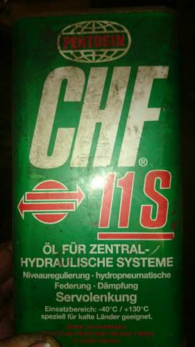

Hallo zusammen
Weiß jemand welches Öl ins lenkgetriebe gehört?
Evtl ATF?
(Audi 80)
Grünes gold von vw. Die ölsorte steht eigentlich auf dem ausgleichsbehälter. Atf kommt da auf keinen fall rein.
Danke erstmal
Es steht nur "G 002000 " Mineral-Hydrauliköl drauf.
