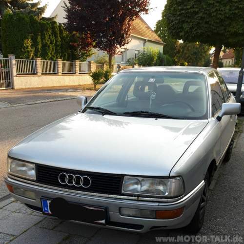

Mein Oper fährt einen Audi 90 mit 5Zylinder(siehe bild)

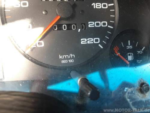

Leider funktioniert der Tages und Laufleistung-km nicht mehr. Ist ungefähr bei 220000km stehen geblieben!
Jetzt braucht man einen funktionierenden Tacho, sonst bekommt dieses Fahrzeug keinen Pickel/Tüv(Österreich)!!!
Wie und wo kann ich diesen Tacho finden?(Soll aber alles funktionieren)
Tacho 893 190 (siehe bild)
Skala 20km/h bis 220km/h
Wenn jmd einen funktionfähigen tacho hat kann auch über 250000km sein!

Hallo GTS.DTI,
wenn beide Kilometerzähler nicht funktionieren, ist sehr wahrscheinlich das
15-zähnige Umlaufrad des Planetengetriebes vom Schrittmotor im Kombi-
instrument ( KI ) defekt: mindestens ein Zähnchen abgebrochen.
Das Umlaufrad kann man nach Ausbau des KI und Demontage des Schritt-
motors austauschen.
Das Umlaufrad ist 15-zähnig bei einem äußeren Durchmesser von 7 mm und
einem Achsdurchmesser von 2 mm.
Bei z. B. www.skandix.de kann man dieses Rädchen mit der Bestellnummer
1021068 ( Stand 200? ) kaufen.
PS:
1. Den Tageskilometer nicht während der Fahrt zurückstellen!
2. Ich könnte eine Kurzbeschreibung der notwendigen Montageschritte hier
einstellen, falls gewünscht.
Suche bei skandix: Teilekatalog-->Elektrik-->Produktauswahl-->
Instrumente-->Zahnrad/Tageskilometerzähler ( ca. 12 € )

Hallo
Bei ps1 warum kaan man nicht während der Fahrt zurückstellen?
Ps2 kannst du bitte alles aufschreiben?
Kannst natürlich auch pn!
Danke
Das Kombiinstrument vom 80er und 90er sind baugleich.
Auf Ebay gibt es die zu hauf. Entweder als Ganzes oder in Einzelteilen.
Hier ein Beispiel:
https://www.ebay.at/.../163155167990?...
Zur Feststellbremse: Kann es sein, dass während der Montage des neuen Sattels sie Handbremse angezogen war? Auch beim B3 wurde schon eine automatische Nachstellung der Bremse verbaut.
Ich würde mich vergewissern, dass die Handbremse nicht angezogen ist, den Stattel noch mal ab machen, mit einem Kolbenwerkzeug den Kolben zurückdrehen, wieder montieren, mit der Hand oder einer Zange überprüfen ob der Hebel der Handbremse auch tatsächlich funktioniert und das Handbremsseil wieder einhängen.
Hallo GTS.DTI,
nach "Audi 80 Kobiinstrument ausbauen" und
nach Gustav Ludewig "Audi 80 Kombiinstrument" googlen.
Während der Fahrt den Rücksteller drücken bedeutet: Das 15-zähnige Umlaufrad
bleibt kurz stehen; dabei kann ein Zähnchen des Umlaufrades abbrechen, da das
Zentralrad ( Antrieb ) ja weiter läuft! - Ein Hinweis fehlt leider in der Betriebsan-
leitung! - Es kann auch 100derte Male gut gehen!
Gruß vom Harz!
Dacon

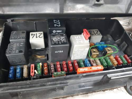

Sicherungskasten im Motoren muss ich tauschen!!Mein alter Mechaniker hat es getauscht(steckplatz Nr5 defekt)aber ich glaube die Nummer ist nicht gleich wie vorher!Wie kann ich diesen nummer herausfinden was dieser die erste war?
E gibt 2 unterschiedliche Nr. Einmal mit A am Ende und die andere mit B am ende:/
Welches muss ich kaufen?A oder B?
Bj07-1990
Wie man gut sehen kann hat dieser Sicherungskasten einen Diesel-Vorglühanlage aber dieses Fahrzeug ist kein diesel sondern einen Benziner mit 5zylinder(Motorcode PS)
..und wie schon gesagt Steckplatz Nummer 5 ist fast defekt.Wenn dieser Kontakt bekommt klappt es bzw. Lüfter für Motortemp. funktioniert wenn dieser an Kontakt nicht berührt funktioniert nicht!
Danke
Muss erneuert/gewechselt werden
Hallo GTS.DTi,
es müsste diese Nr. sein: 443 941 822A - gilt für Audi 80, 90 ...
Gruß vom Harz!
Dacon

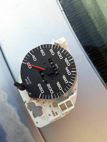

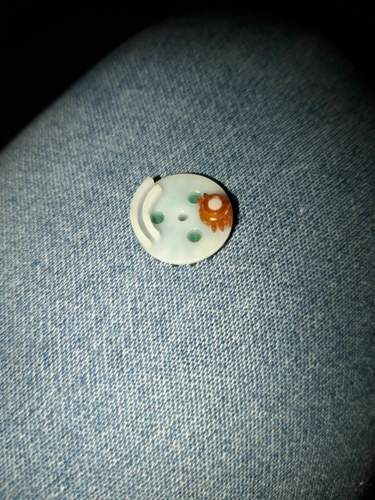

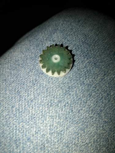

Habe einen gebrauchten gefunden und eingebaut(Bild1).Funktioniert PRIMA.Ich habe dann die alte zerlegt und es war nicht einfach diesen Nadel zum entfernen:/Ein bisschen ist er gebrochen bzw dort wo ein Metall ist hinterm Nadel!Aber egal geklebt und ist wieder ok.Zur tacho selber zerlegt, habe es zerlegt und ich siehe da es ist wirklich ein Zahn kaputt gewessen:/ (SIEHE Bild2,3)(Die restlichen habe ich kaputt gemacht aus versehen:D:D
Grüne Stück ist auch vorm sterben weil diese schon sehr elastisch ist.
