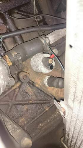

Für die Anzeige gibt es eine Öldruckdose, diese ist 2 polig und beinhaltet den 0.3Bar Schalter und die Öldruckausgabe als variables Massesignal
Ging die Anzeige denn schonmal ? Beim totlegen musst du entweder den Stecker hinten abziehen (gab 2 Versionen, 1x mit und 1 ohne Stecker pro Anzeige) oder die Signalleitung auf Masse legen, dann ist die Anzeige auf 0
Schau mal vorne rechts an den Block etwas unterhalb der Unterdruckpumpe, da sitzen beide Schalter, das gesuchte ist eine runde Dose etwa so groß wie ein Schnapsglas

Ja, den Geber von deinem Bild habe ich drin, allerdings ohne Steckverbindung und nur mit einer schraubverbindung. Die Ölkanne leuchtet bei Zündung.
Und seit wann ist das so, Auto neu gekauft ?
Kannst ja mal ein Foto von machen, mich würde dann interessieren wo der 2e Öldruckschalter sitzt

Themenstarteram 14. Januar 2016 um 14:52
Dsc-0205
Sieht das nur so aus oder ist das Kabel was da senkrecht hochgeht durchgeschnitten und wieder verdrillt worden und dann auch noch ohne Löten und Isolierung ?
Diese Dose habe ich noch nicht gesehen, nur die 2Polige. Gibt es da nicht noch ein Kabel was frei rumliegt ?

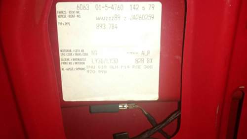

Du hast im Kofferraum einen Aufkleber, da stehen divererse Zahlen drauf, dein Motorkennbuchstabe usw. Die Liste uns mal alle aus, dann sehen wir ob der Wagen mit oder ohne Anzeigen ausgeliefert wurde

Na der Wagen steht bei dir, ich kann nur das sagen was ich so sehe. Hinter dem Kühlwasserschlauch sieht das so aus
Scheint auch so als wenn der Motor ziemlich Öl verliert, evtl. deine Unterdruckpumpe oder der Ventildeckel undicht
Mit Pech hast du dir da eine ziemliche Bastelbude auf den Hof gestellt

Ne. Ist Wasser von unten. Die plastikwanne ist nicht drunter

Themenstarteram 14. Januar 2016 um 22:24
Hier der aufkleber
