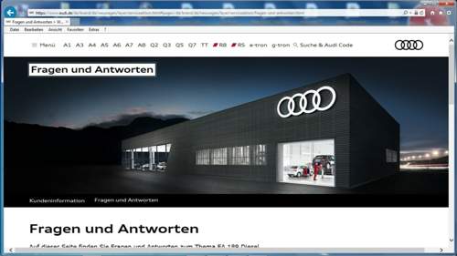

@mosilausi schrieb am 21. Juni 2017 um 18:11:28 Uhr:
Die Seite ist leider nicht mehr verfügbar.
Welche Seite nicht? Die FAQ Seite aus meinem Link? Bei mir schon, siehe Screenshot, diese sogar mit anderem PC Browser (IE) aufgerufen. Verwende sonst FF.
Klappt auch auf meinem Android Smartphone mit Chrome Browser.
EDIT: ansonsten den übergeordneten Link nehmen und zu Fragen und Antworten wechseln
-> https://www.audi.de/de/brand/de/neuwagen/layer/serviceaktion.html
Screen
