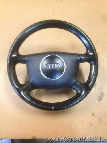

Ich habe mir heute einen Audi A3 8p Baujahr 07/03 gekauft.
Leider hat der Vorbesitzer sich ein Multifuktionslenkrad beim Neukauf ausgesucht und nicht das 3-Speichen Lenkrad.
Meine Ausstattung ist Ambition.
Jetzt meine Frage: Gibt es die Möglichkeit das alte 4 Speichen Lenkrad gegen das Aktuelle S3 Multifunktionslenkrad zu tauschen ? Oder gibt es ein Lenkrad mit Multifunktion im 3 Speichen Design für dieses Model bzw. Baujahr ?
Das alte finde ich ziemlich SCHEI?E da es viel zu gross und nicht richtig griffig ist.

Das geht nicht.
A3 8P dieses Baujahres hat noch ein einstufiges Airbagsystem,
Aktuelle Fahrzeuge haben ein zweistufiges Airbagsystem.
=> Airbageinheit ist dann nicht kompatibel.

Wenn, dann NUR das Originale, passend zu Deinem Fahrzeug.
Bei Umrüstung von 4-Speichen- auf 3-Speichenlenkrad ist eine NEUE Airbageinheit zu verwenden.

Da das alte Steuergerät nur einen Zündkreis ansteuern kann, ist die Funktionsfähigkeit der Airbageinheit nicht gegeben.
Neue Airbags haben 2 Zünder und 2 Gasgeneratoren.
damit ist es möglich, den Airbag in unterschiedlicher Härte aufzublasen, abhängig von den Crashdaten.
Sollte ein Airbag "nur" auf Stufe 1 gezündet werden (durch Crashdaten), wird Stufe 2 nach ca. 125 bis 130mS vom Steuergerät nachgezündet, um ein willkürliches und unkontrlliertes Auslösen zu vermeiden.
Das wäre bei solch einem Umbau ebenfalls nicht gegeben, kann zu Gefährdung der Insassen führen, kann aber auch für z.B. Ersthelfer gefählich werden, da Zündkreis 2 noch aktiv bleibt.
Ein kompletter Crashablauf (Airbagauslösung) dauert vom Beginn bis zum zusammenfallen des Airbags ca. 160mS.
Ein solcher Umbau führt zum Erlöschen der BE.
Wenn jemand tatsächlich umrüsten will, müsste Steuergerät, Fahrer- und Beifahrerairbag umgebaut werden, zusätzlich die Verkabelung angepasst werden.
=> Unrentabel.
