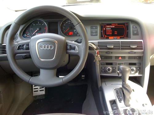

Kann jemand mir sagen ob das Airbag System vom Audi A6 4F (2005) kompatibel ist mit das Airbag System vom Audi A3 8P (2009)?

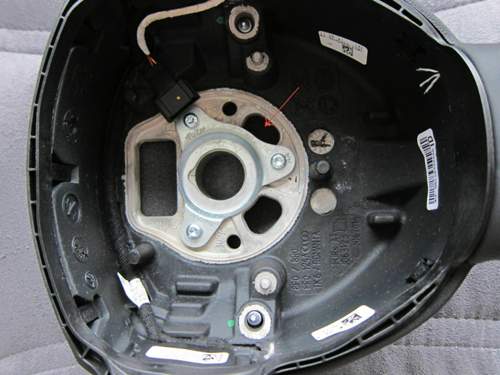

Ich habe nämlich einen Audi A3 8P Lenkrad von 2009 ersteigert (siehe Bild) aber es ist ohne Airbag und denn will ich mir besorgen wenn es völlig funktionsfähig sein wird in meinem Audi A6 4F.
Es geht hier um folgendes Lenkrad:
8P0 419 091 EB WUG
Ich vermute ich brauche folgendes Airbag:
8P7 880 201 H (?) 6PS
Nur ob es H sein soll ist mir nicht ganz klar.
Wird das funktionieren oder doch nicht?

Das oben gezeigte Lenkrad passt zwar von der Aufnahme her in den A6 jedoch ist es inkompatibel mit dem A6 Airbag da dieser in Form und Volumen größer ist.
Der A3 Airbag besitzt keine Herstellerfreigabe seitens Audi für den A6 womit bei gebrauch die Betriebserlaubniss des Fahrzeuges erlischt. Desweiteren garantiert natürlich auch keiner die korrekte Funktion.
Ergo, hol dir lieber ein Lenkrad was mit dem A6 Airbag kompatibel ist wie zum Beispiel vom A4 oder Q7. A5 geht auch nur aber nur bis MJ09 dann wurde auf kleines Lenkrad mit kleinem Airbag geändert.

A3/Q5/A5 ab 09 und alle Cabrios haben ein kleineres Lenkrad.
Achso, was ich vergessen habe.
Optisch kann man das unterscheiden anhand des dreieckigen Bleches mit der großen Bohrung in der Mitte das mit 3 Schrauben an der Nabe befestigt ist. Wenn das Blech vorhanden ist dann ist es das kleine Lenkrad was nicht kompatibel ist.
Fehlt dieses Blech dann ist es das richtige Lenkrad.
