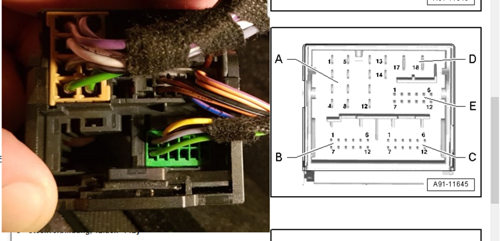

Hi zusammen,
Ich fahre einen A3 8V Limousine ohne Bluetooth (also auch ohne TEL Taste im Bedienterminal). Nun habe ich mir eine Plug and Play Box für Carplay aus Asien bestellt. Eben angeschlossen. Viele Funktionen wie Navi und Spotify funktionieren einwandfrei, ABER wenn ich darüber telefonieren möchte höre ich meinen Gesprächspartner zwar einwandfrei, er aber mich nicht... Offensichtlich muss ich ein Mikrofon nachrüsten. Ich habe hier drin und auf Youtube schon einige Tutorials gefunden, in denen beschrieben wird, wie man das Mikro bei der Deckenleuchte einsetzt und hinter der Verkleidung der A-Säule versteckt. Wo aber schließe ich es am anderen Ende an? An der Multimedia Main Unit finde ich keinen Eingang. Brauche ich hier einen Adapter. Den einzigen AUX-Eingang den ich finde, steckt unter der Mittelarmlehne...

Stecker B.
1= Mikrofoneingang (+)
7= Mikrofoneingang (-)
Original Audi A3 8V Freisprecheinrichtung Mikrofon
Mußt du dir noch das passende Verlängerungskabel suchen.

Wenn du ein Mikro nachrüsten möchtest muß deine Plug and Play Box auch einen Mikrofonanschluß haben.
Mach mal ein Foto von dem Teil.
Leider schon alles verbaut hinterm Handschuhfach. Da kann ich kein Foto mehr machen. Hier aber der Link zum Produkt:

Stecker B.

Ich teste es erst mal ohne und hole dann anschließend die Verlängerung. Konkret schneide ich den schwarzen Stecker ab und stecke die beiden Kabel dann in den Connector nach deinem Foto, richtig?
Dann kannst du es auch mit einem 2 adrigen Kabel verlängern.
Dann brauchst du nur 2 Stecker besorgen.
Plus und Minus nicht vertauschen sonst funktioniert es anschließend nicht.
