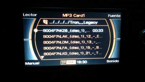

Ich dreh langsam durch.
mein Navi Plus MMi liest vieleicht 30% von den Liedern die ich auf mp3 brenne, oder auf die SDHC Karte packe, er überspringt es einfach oder zeigt defekt an.
Es kann doch nicht wahr sein das in einem Bj 2011 Fahrzeug mit grossem Navi sowas nicht funktioniert, was schon seit 10 Jahren gang und gäbe ist.
Habe schon gegoogelt, war bei Audi, es weiss niemand weiter.
Sd ist auf Fat32 formatiert, habe auch schon m3u wiedergabeliste mit in die Ordner gepackt...
Hat jemand das gleiche Problem, oder evt die Lösung?
Fakt ist damit will ich nicht leben... gibt es Radio alternativen zum Einbau, auf das Navi kann ich auch verzichten, ist eh seltsam, es ist das Grosse Bose Soundsystem drin...
Habe gerade mal eine Datei mit mp3val gescannt wo ich weiß das diese nicht im RNS-E angezeigt wird, auf dem PC aber ohne Probleme abgespielt wird.
Und dies hat wirklich Probleme gefunden und gefixt.
Vielleicht solltest du mal deine mp3s damit überprüfen.

Da er BJ2011 hat und sein RNS-E nicht nachgerüstet hat, folglich ein 193er hat, sind SDHC bis 32Gb kein Problem. Nur manche SD-Karten sind im Gerät extrem langsam bis der Titel gewechselt wird (alle Sandisk waren das bisher bei mir, Toshiba wechselt unter einer Sekunde).
Der größte Haken ist aber das die Dateien keine längeren Namen als 54Zeichen haben dürfen, ansonsten werden sie nicht angezeigt, da hilft auch keine m3u. Ansonsten frisst das RNS-E alle mp3s, selbst variable Bitraten sind kein Problem.
Man sollte auch nicht unbedingt mehr als 6Ordner haben (es kann mit mehr funktionieren, muss aber nicht) da sich das RNS-E wie an einen CD-Wechsler wendet.

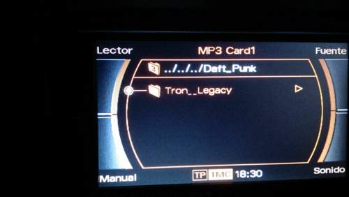

Danke,
langsam
geht so, sandisc und hama ist im einsatz...
die die er aber nicht will, erkennt er in sekundenbruchteil
habe nur 5 ordner drauf, nicht mehr als mp3 grösse
und im anhang, schau das sind über 54 Zeichen die spielt er ab, das Vollpfosten Radio!

Bei der CD gibt es die Zeichenbeschränkung nicht (da hatte ich damals auch kein Probleme), nur auf der SD darf der Dateiname nicht länger als 54 Zeichen sein, Leerzeichen mitgerechnet.
Da das RNS-E aber ID3 Tags anzeigt ist es eigentlich egal wie der Dateiname aussieht, ich lösche meist noch was in den Klammern hinter den Interpreten + Songtitel steht.

bei mir waren es immer zu lange Titel, die nicht angezeigt wurden, aber Achtung: Interpret, Titel, u.a. + Anhang wie z.B. .mp3 zählen dazu!
Ich habe eine Toshiba SDHC, 8 GB mit 22 Ordnern und ca. 700 mp3s drauf, teilweise als .wma und teilweise Dateien mit höherer Datenrate, aber keine Probleme.
