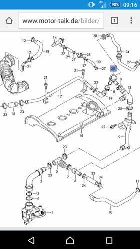

Hallo zusammen :)
Ich fahre einen Audi a4 Cabrio 1.8t Baujahr 2004. 163 ps
Und habe folgendes Problem ,im kalten zustand raucht ab und zu mein auspuff ,etwas stark max 30 sek .
Der Motor hört sich in diesem zustand auch etwas lauter an ,nach einpaar Gasstössen läuft der Motor wieder leiser und das rauchen hört auch auf.
ich habe den sieb von der ölpumpe schon gereinigt da der Sieb auch verschmutzt war ,ölfilter und öl. habe ich bereits gewechselt .
Währe für jede Hilfe sehr dankbar :)

Das ist deine Kurbelgehäuseentlüftung , ist zugeschmoddert . Lass mich raten , du fährst viel Kurzstrecke ;-)
Hey ya das ist richtig ich fahre zur arbeit 20 km hin 20 km zurück aber über Autobahn ,ich werde das Teil auf funktion prüfen danke :)
