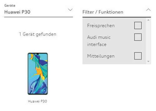

Die Datenbank von Audi aka Kombatibilitätsliste gibt auch nicht sonderlich viel Aufschluss finde ich)
Na vielleicht funktioniert die Seite ja doch. Wenn man alle Filter einschaltet, dann werden von 261 Telefonen nur noch 14 Geräte von Samsung angezeigt, inkl Deinem Note 8, ohne S10 (keine Version) aber dafür auch ein S8 mit Dual Sim.
Naja, vlt sollte ich mich da doch an die Liste halten.
