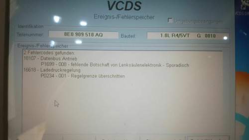

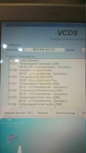

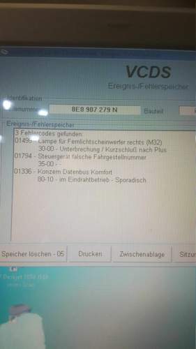

bei meinen A4 fallen ständig Sachen während der Fahrt aus (Xenon, Innenraumbeleuchtung, Scheibenwischer usw...), im Fehlerspeicher sind sämtliche Sachen sporadisch aufgeführt...
Sicherungen habe ich geprüft, hat jemand ne Idee?
Schöne Grüße, ALex
Naja, alle die verschiedenen CANBUSse sind am KI angehängt und das CAN Gateway* ist im KI integriert. Deshalb ja auch meine Vermutung, dass das KI die Fehlerquelle sein könnte, weil Du auf 2 von 3 der Busse multiple Probleme hast laut DTCs. Da auch unser KI-Profi a4mike derselben Meinung ist, würde ich in dem Fall schon eher von gezielt als von wild Teile tauschen reden

* Etwas mehr Info zu diesem ominösen CANBUS Gateway:
Das CANBUS Gateway leitet Nachrichten von einem CANBUS auf einen anderen über.
Die verschiedenen Busse sind funktionell getrennt; So gibt es einen CANBUS "Antrieb", über den -der Name lässt es vermuten- antriebsrelevante Komponenten kommunizieren. Der CANBUS "Komfort" hingegen verbindet Dinge wie die Fensterheber, Spiegel usw. Schliesslich gibt es noch einen CANBUS "Infotainment", der eigentlich nur zwischen KI und NAVI/RADIO läuft. Über diesen schreibt das Radio zum Beispiel den Sendernamen in die oberen zwei Zeilen vom FIS. So ist es nicht wünschenswert (und auch nicht praktisch), diese verschiedenen Busse direkt miteinander zu verbinden - was in der Praxis bedeuten würde, einen einzigen Bus für alles zu haben. Eine Störung auf diesem einen Bus würde dann immer sofort alle Komponenten betreffen und/oder lahmlegen, und das will man nicht.
Manchmal wäre es aber praktisch, wenn man Daten von einem CANBUS auf einem anderen CANBUS zur Verfügung stellen könnte. So sitzt zB das Steuergerät für die PDC am Komfort CAN. Wenn das Navi aber nun bei sich nähernden Hindernissen zB rote Ecken in der Rückfahrkamera einblenden soll (OPDC), dann muss es einen Weg geben für das NAVI (was ja nur am Infotainment CAN hängt), auf die Daten von der PDC zuzugreifen.
Deshalb gibt es in den neueren (als B6) Audis eben ein CANBUS Gateway - Beim B7 ist es im KI integriert, bei noch neueren Modellen ein separates Kästchen. Dieses Gateway hört dann zB eben auf dem CANBUS Komfort eine Nachricht von der PDC "HINDERNIS HINTEN LINKS ERKANNT, ABSTAND 50CM" und erzeugt -wenn es gewünscht, sprich programmiert/konfiguriert wurde- eine neue, inhaltlich entsprechende Nachricht auf dem CANBUS Infotainment, die das NAVI dann auswerten kann.
