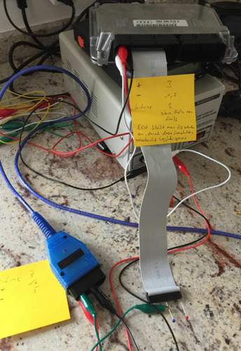

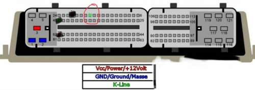

Anschließend das Motorsteuergerät ausgebaut und über KKL Kabel via USB am PC versucht anzusprechen. Bis man da das Pinout des Motorsteuergerätes hatte, musst man arg suchen.
Aber das Ding wollte sich einfach nicht mitteilen.
VCDS-Lite erkannte zwar den KKL Adapter, aber das war’s dann auch schon.
Nach ewigem probieren war dann die richtigen Pins gefunden und das Teil sprang auf wundersame Weise für ein paar Sekunden an.
Und genau das war das Problem, man musste VCDS-Lite mit Auswahl des Motorsteuergeräts gestartet haben und hatte dann nur ca. 20 Sekunden Zeit, danach war das Teil wieder tot.
