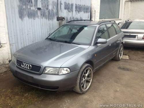

Hier findest Du ein paar Bilder, ich finde er sieht ganz ansehlich aus.

ja, nicht schlecht, sind die Felgen dabei? Wie groß sind die denn? 17 Zoll? Treibt den spritverbrauch allerdings zusätzlich in die Höhe.. nur so am Rande...
hinten links ist ja die Leiste schon abgefallen, die rosten wohl mit der zeit von innen kaputt.. bekommst du bei ebay glaube recht günstig...
Sieht aber nicht schlecht aus, ist der Innenraum auch gepflegt? Sitzflanke vom Fahrersitz noch ok? Lenkrad abgegriffen? Schaltsack runtergerockt ---> hab ich mir einen neuen von ebay geholt, kann man gut selbst wechseln..

Ja ist mir bewusst - aber kein Problem ;-) Ob die jetzt dazu sind weiß ich nicht, ich hoffe doch.
Ich werde diese Woche versuchen noch einen Besichtigungs- bzw. Probefahrttermin zu vereinbaren. Das Problem dabei ist allerdings, der Audi ist abgemeldet. Weißt du, wo ich rote Kennzeichen bzw. solche Kurzzeitkennzeichen bekommen kann? Kann ich da bei irgendeinem Autohaus fragen?

... das ist aber kein Facelift Modell. Haben den 1,8 Avant als Frontkratzer aus 1996. Schau dir den Wagen genau an, am besten in eine Werkstatt zum Check gehen wie schon gesagt wurde, oder einen Fachkundigen mitnehmen. Unserer hat bis auf die Querlenker welche wohl schon mal neu kamen, innerhalb eines Jahres an sich schon alles genannte an Mängeln gezeigt, inklusiver mehrer Totalausfälle. Verbrauch liegt bei 9-10 Litern im gemischten Betrieb, moderat auf Langstrecke gefahren bei ca. 8,5 L. Fährt sich insgesamt recht zäh, ich würde zum 1,8 T tendieren welcher klar besser geht aber auch begehrt und eher teurer ist.
Der A4 fährt sich ingesamt toll, ist chic aber eben aufgrund des Alters nicht unbedingt unproblematisch sollte er nicht gut gewartet worden sein. Viel Glück

Woran erkennt man, dass es kein Facelift ist? Ja ist schon klar, dass viel Kostenpotenzial besteht - Aufschluss wird erst die Besichtigung bringen, ich werde auch eine fachkundige Person drüber schauen lassen und dann hier ein kurzes Feedback verfassen.
Die FL haben die Nebelscheinwerfer unten in der Schütze.
am 10. Juli 2013 um 15:04
http://de.wikipedia.org/wiki/Audi_A4_B5
FL-->
http://upload.wikimedia.org/.../Audi_A4_B5_Facelift_front_20090923.jpg
Baujahr `98 und hat noch die Audi-Embleme am unteren Kotflügel?!
@BlackRabbit74
Das ist kein FL.
am 10. Juli 2013 um 21:57
Gut aufgepasst - stimmt unser 96 er hat die noch aber mein damaliger aus 98 hatte die nicht mehr...
